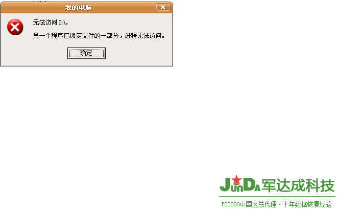

    今天在网吧上网下载一个659M 的LINUX ISO镜像文件和几个影视文件后 拷贝到U盘之后 出现了 不能访问 的状况 如下图 200708221187780766328.png 查看属性 发现是RAW文件系统 200708221187780799906.png 当时急的恨不得把网吧的机器拆了 愤愤的重启了几次以后发现一切徒劳无功.回到家准备格式话后用数据恢复软件进行数据重组竟然发现不能格式化 如下图 200708221187780823656.png 尝试了几种方法后 依然无法访问(55555555555 偶宝贵的文件啊) 突然在翻硬盘文件的时候发现了这东东 WinImag(今天主角)想必大家都应该认识的 (真是柳暗花明又一村啊 )看看了它的功能原本以为它只能做些镜像的制作 想不到他居然有一个如此强大的功能 "从物理磁盘中创建虚拟硬盘镜像" 双击选中要恢复的U盘 然后创建虚拟镜像 最后终于看到了偶的数据 200708221187780861250.png 剩下的就是把它恢复出来了 激动ING 剩下的工作就是把RAW文件系统转变过来 变成系统能识别的文件系统格式 这里我找到了个好工具 USB量产 设置很简单的 几步以后偶的U盘就活过来了
