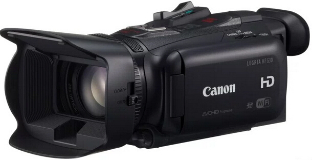

佳能相机是现在非常流行的。很多人购买它们制作照片和录制视频。我们知道,通常很多婚礼摄影师和摄像师都使用它们作为拍摄的主要工具。
