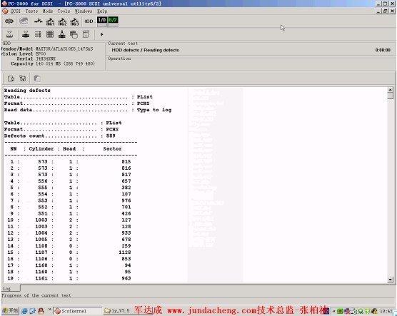

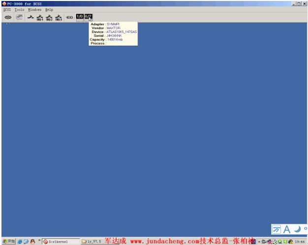

PC3000SCSI 识别SAS 硬盘 Maxtor ATLAS10K5_147SAS    Capacity:140014mb

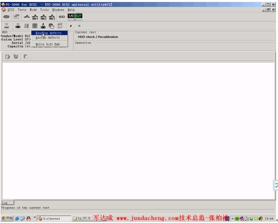

Reading defects 读缺陷表

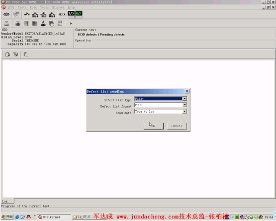

选择读取缺陷表类型 PLIST
PC3000SCSI 识别SAS 硬盘 读取PLIST. 缺陷数量889
