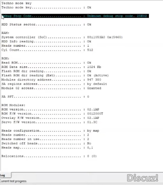

你好,朋友们!如您所知,二级翻译器(T2)是一个非常关键的固件(FW)部件,它影响HDD的正常操作和数据访问。以前,如果T2被损坏,我们必须在PBA模式下使用RAW恢复才能访问文件。在PC-3000软件版本7.2.x中,我们可以做更多的工作来恢复T2并获得数据访问。让我们在下面的文章中回顾一下这个新PC-3000功能。 WDC WD10SPZX-22Z10T0单击两次,然后向下旋转。除了红色的ERR之外,状态寄存器关闭。当然,问题可能与坏磁头、PCB或ROM有关,但让我们检查PC-3000中的HDD,首先检查固件(FW)可以做些什么。 因此,我们启动WDC Marvell实用程序,按下自动发现按钮,驱动器检测为Palmer家族,我们看到下一个日志:

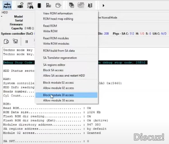

错误代码25E02可能与某些固件问题有关。 在这种情况下,我们通常会阻止服务区域访问或阻止ROM中的模块30,以避免固件(FW)对HDD初始化的任何可能影响,并获得服务区域访问。

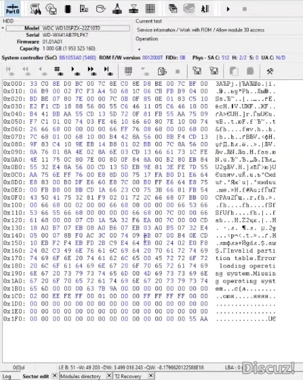

我们说得对,HDD重新启动后,行为发生了变化:驱动器旋转良好并进入就绪状态。这意味着问题在固件(FW)的某个地方。然而,由于ID为空,无法访问服务区域,因此我们需要将加载程序上传到HDD RAM。供体加载程序应从具有相同ROM固件(FW)版本的HDD创建。 加载程序一上传,我们就会得到一些默认的-XYZ-ID,然后我们进入正常模式:

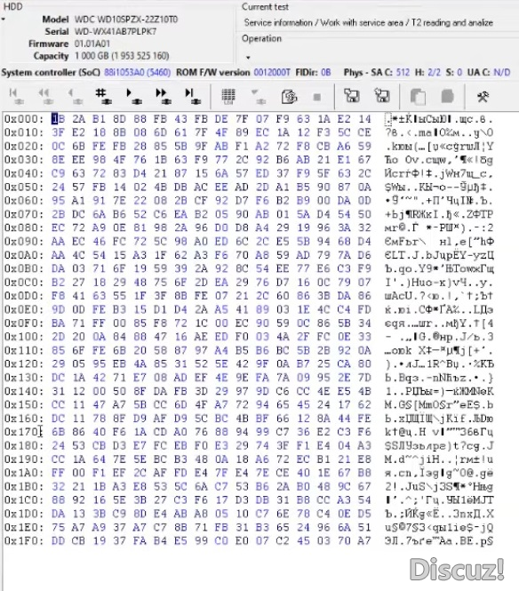

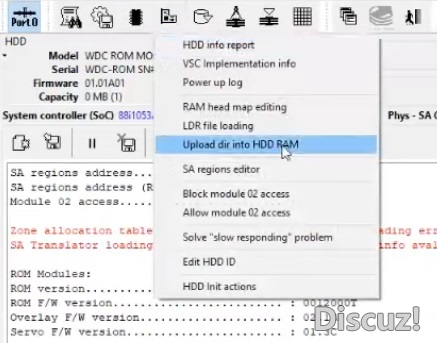

之后,我们需要将模块目录(DIR)从同一损坏的HDD表面上传到其RAM:

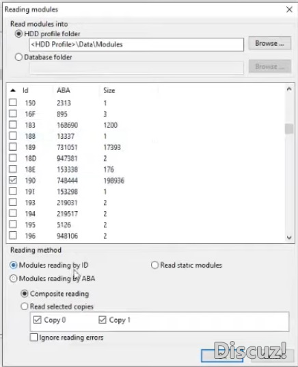

一旦上传了Dir,我们就可以访问模块。在此阶段,严格推荐将所有模块保存到备份文件夹中。可以使用操作服务区域->模块读取中菜单来完成。 让我们读取模块190,因为该模块在SMR驱动器中非常关键,并且可能是HDD初始化不好的原因。读取中比ID快:
此外,如果我们读取190一次,我们可以在PC-3000中分析它,而无需从表面进一步重读,如果磁头或盘有问题。 190后,让我们选择操服务区->T2读取中并分析:

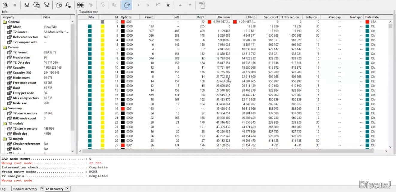

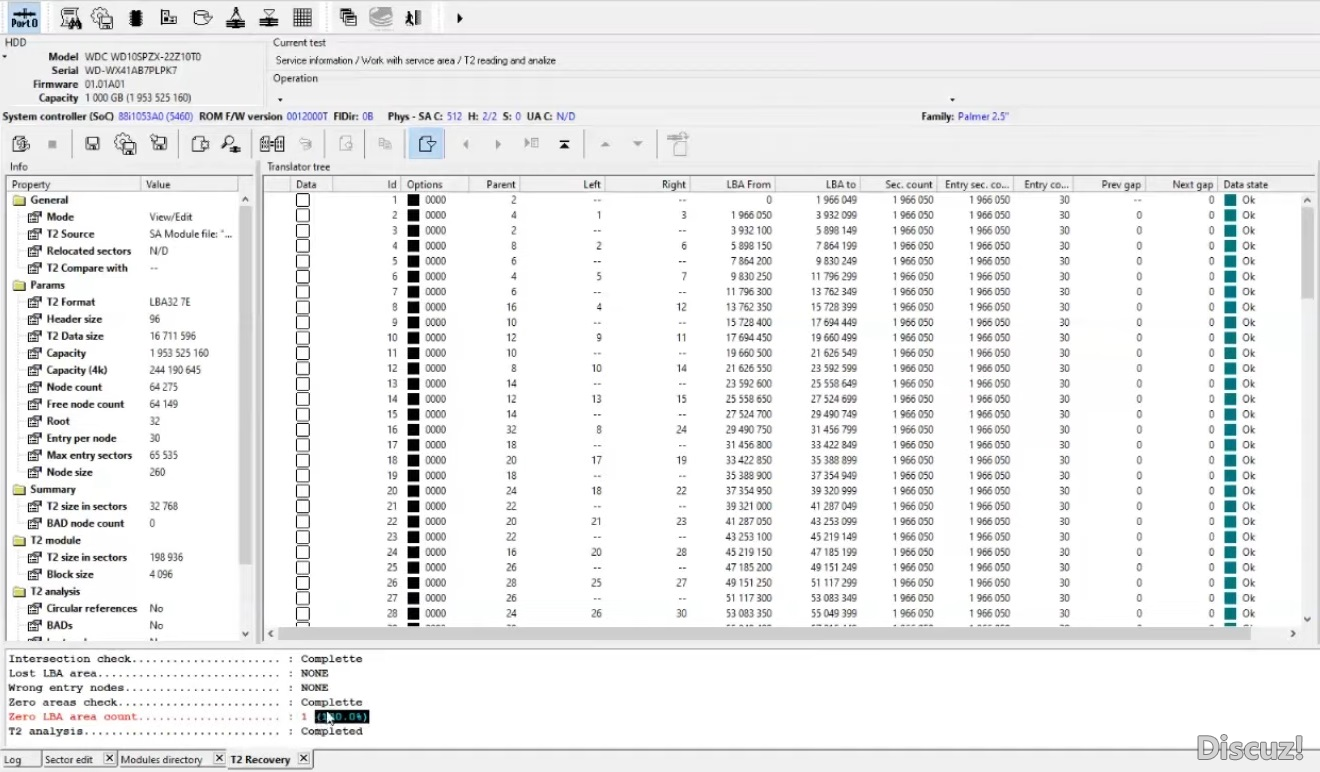

正如我们在下一张截图中看到的那样,T2已损坏,错误消息错误根目录节点:
这种问题在以前的PC-3000软件版本中是不可能解决的。但现在我们可以做到了! 要修复T2,请单击“重新创建翻译器”按钮:
几秒钟后,我们看到了结果:T2已经被重新创建,并带有正确的翻译信息:
在这里,我们可以看到,所有具有额外元数据的节点现在都很好(绿色),“零”数据区域为27%,这接近于一个好的驱动器。

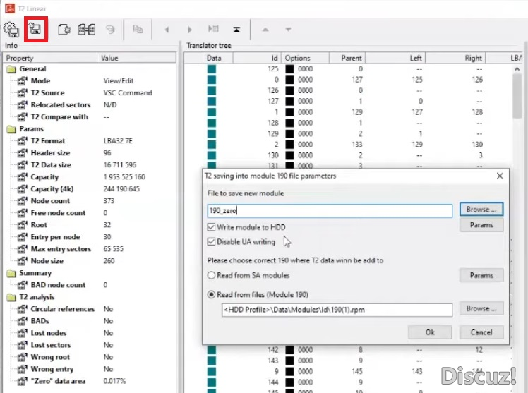

接下来,我们将新建的T2保存在Profile文件夹中,并将新建的190写入硬盘。此外,我们激活了“禁用UA写入”选项,以防止在出现问题时对T2造成进一步伤害。还要选择“从文件中读取”复选框,因为该过程需要一些模板,而原始的T2是最好的选择。因此,选择之前保存的190并按OK:
新二级翻译器正在写入我们的HDD。

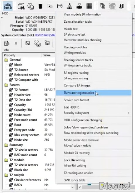

接下来,我们可以转到数据提取程序(Data Extractor)并对驱动器进行映像。 如果T2很好,但由于某种原因被清除,我们也来回顾一下案例。让我们重新生成翻译器来模拟问题:
请注意,SMR驱动器中的翻译器再生是一个非常危险的过程,这可能是数据丢失的原因! 当驱动器重新通电时,我们可以看到所有数据都“归零”:

让我们保存新T2并将其写入驱动器:
