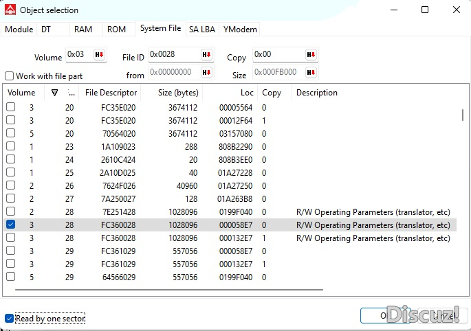

危险!在获得终端访问权后,恢复驱动器的流行方法是通过翻译器重新计算。最明显的危险是丢失后缺陷和翻译器的不正确组装。在这种情况下,来自非常驻G-List文件(文件vol 3 fid 0x35)的后缺陷的原始列表可能会不可逆转地丢失。MC容器和主SMR区域之间的缓冲区项的保护带列表可能会丢失。一个不明显且经常被忽视的一点是,在执行translator重新计算命令之后,固件开始MC的完全初始化(我们将在下面相应的块中描述丢失媒体缓存区的后果)。要修复翻译器,您应该在逐个扇区模式下将其作为SA文件读取。
通过SA LBA访问提取不可读的区域,将其粘贴到读取文件中,手动纠正损坏的结构和校验和,然后将其写入SA文件。在紧急情况下,当无法不进行翻译器重新计算时,应保留服务信息的关键要素,确保正确重新计算的条件,并通过关闭电源及时终止重新计算。当翻译器已经被重新计算并写入到SA,但MC还没有初始化的时候。这个时刻可以被终端消息截获——首先重新计算翻译器,然后初始化DOS,然后才开始MC Init。

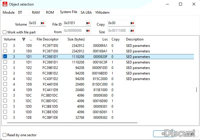

小心!当驱动器在SED/FIPS配置中启动后,更换供电板进行测试时,固件会进入失败状态,因为它没有通过所谓的已知应答测试——检查控制器微处理器加密密钥对已知数据短语的处理。在这种案例下,加密配置模块中的状态标志发生变化,用户数据的加密密钥也可能被重置,从而无法进一步访问它们。因此,在这种案例下,有必要保留文件vol 3 fid 1D2(加密子系统的实际配置)和vol 3 fid 1D1
(从您可以有时间提取生命周期本机文件3-1D2的图像)尽可能早,并同时复制两个副本。由于副本0和1的内容可能不同,即使对于完全可用的驱动器也是如此,因此固件会在不同的时间将数据重置到它们中。我们经常遇到这样情况在启动时,由于文件31D2的逻辑损坏副本0,驱动器冻结显示消息LED EE Fadr xxx,而第一副本31D1是绝对正确其覆盖到副本0,驱动器正常启动。注意!最常见的情况是,SED配置(用户数据使用密钥加密,来自3-1D2)在M11家族驱动器上处于活动状态。推荐在初始读取中ROM(信息来自IAP)的阶段确定当前启动配置(常规-SDnD或自加密-FDE/FIPS),并使用适当的技术。

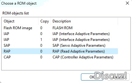

使用技术将启动时冻结的HDD转移到失败状态(初始化错误),并通过ROM修改在初始步骤中断固件启动程序。SMR驱动器的这些实验方法之一如下。损坏驱动器的ROM被读取到主ROM中,并且RAP被从ROM模块列表中选择。
在十六进制编辑器中显示后,偏移量0x0C处的字节发生变化(例如,它减少1)。之后写入修改后ROM。通过此修改重新启动SMR/MediaCache驱动器后,在大多数情况下,固件进入故障状态,并允许访问服务区域。这使您能够检查并显著修正服务信息。操作完成后,RAP中字节值应返回到其原始值。
