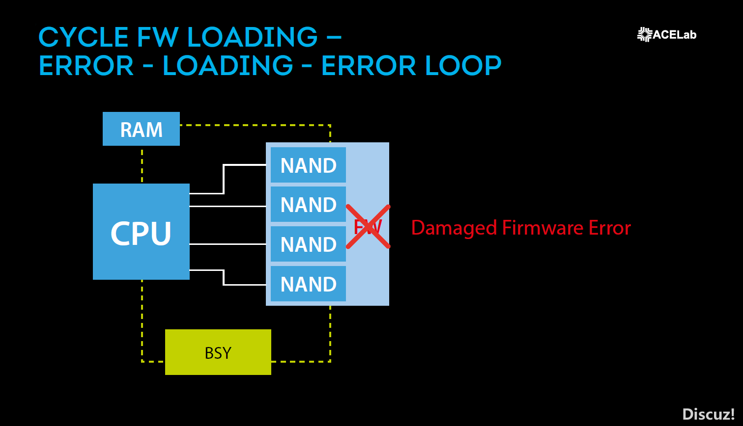

当我们启动驱动器时,发现它显示错误的硬盘信息ID、错误的容量或停留在BSY中——这是因为内部固件错误。通常这种错误是由于SSD中NAND芯片上有大量的坏扇区而出现的。
任何SSD的BSY状态的原因

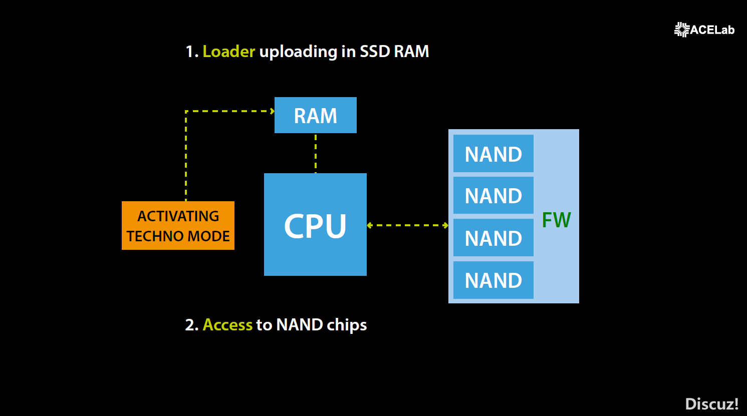

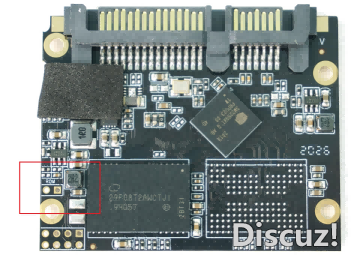

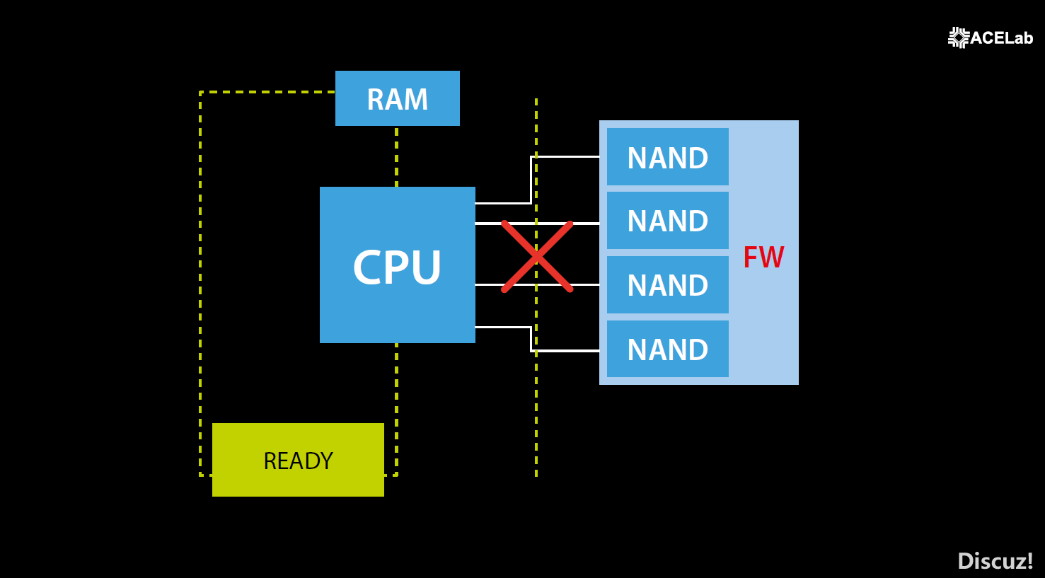

为了打破这个无限循环,有必要找到短路引脚,并在安全模式下短路驱动器。它将帮助我们阻止对NAND芯片和内部固件的访问,并打开将ACE实验室加载器上传到驱动器RAM的可能性:

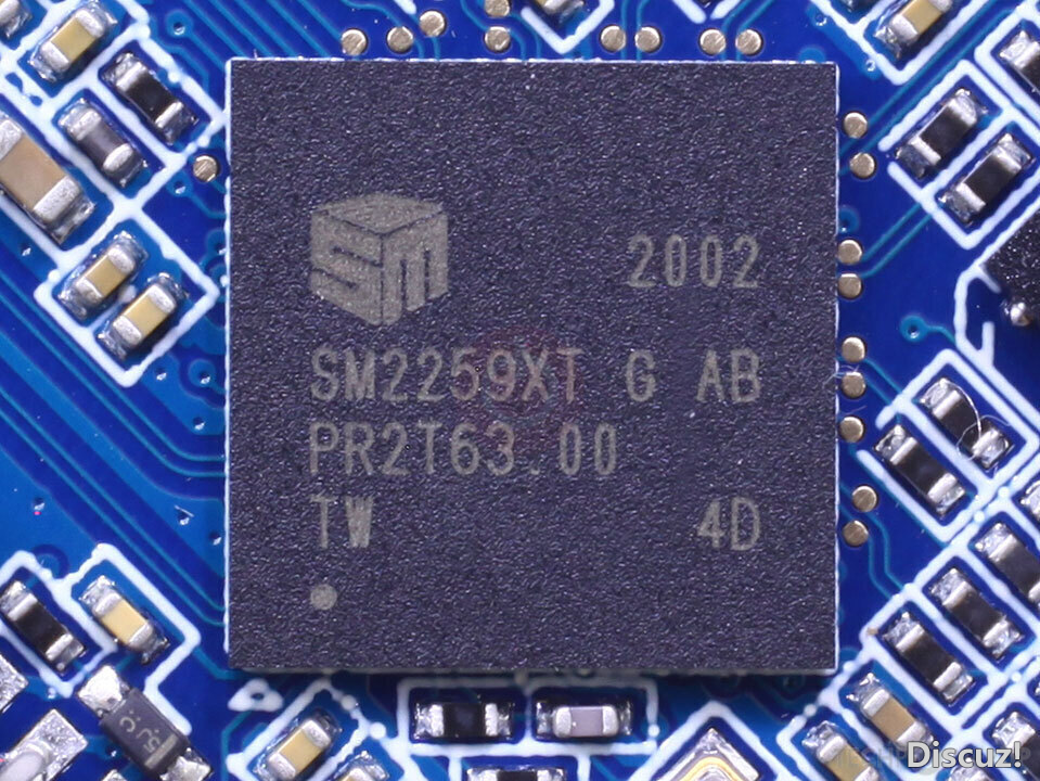

安全模式引脚通常在SM2258/SM2259XT上标记有ROM签名
之后,我们可以上传加载程序,并看到PC-3000 SSD的所有神奇之处

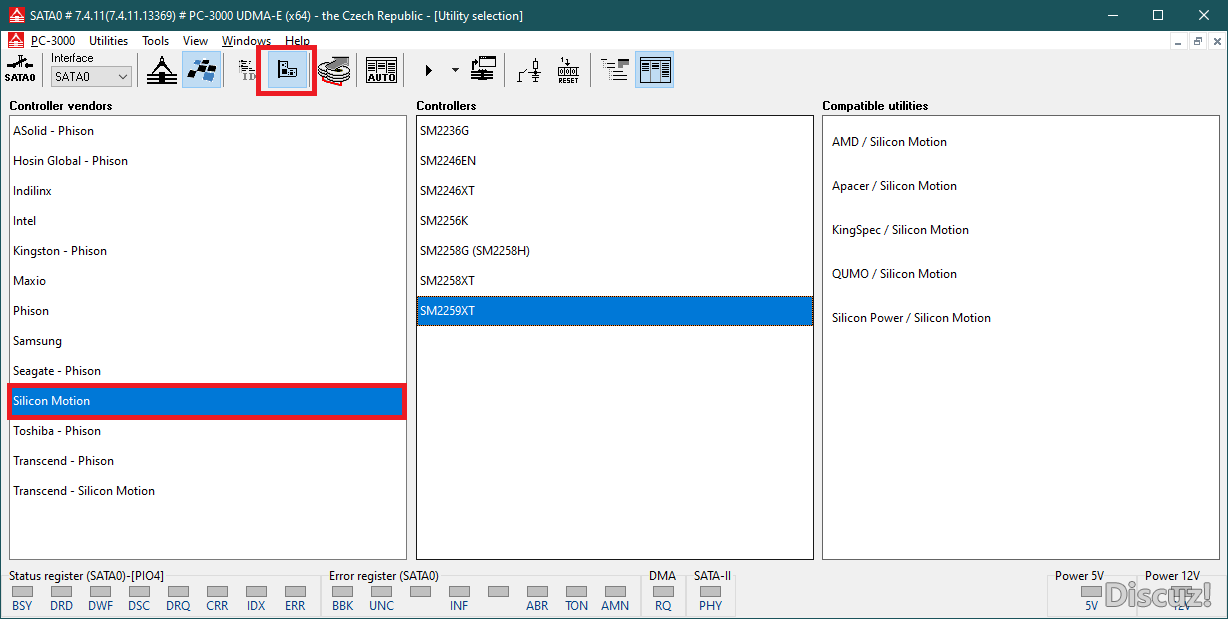

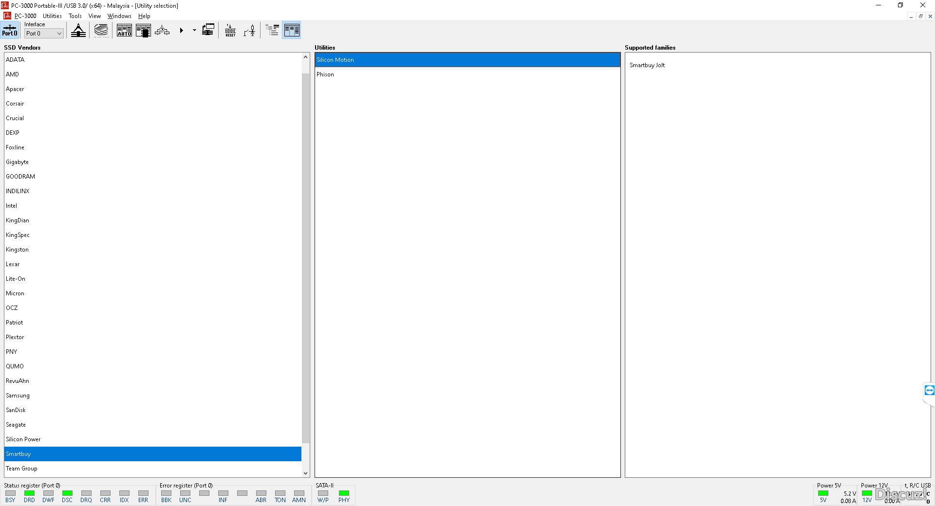

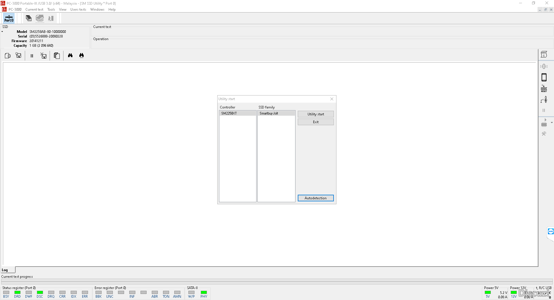

首先,根据我们拥有的控制器类型,我们需要选择任何兼容的实用程序:
当然,我们应该记住,驱动器必须在安全模式永久短路
在我们的案例中,我们有SM2258XT,所以让我们跟随SmartBuySilicon Motion:
下一步是控制器选择:

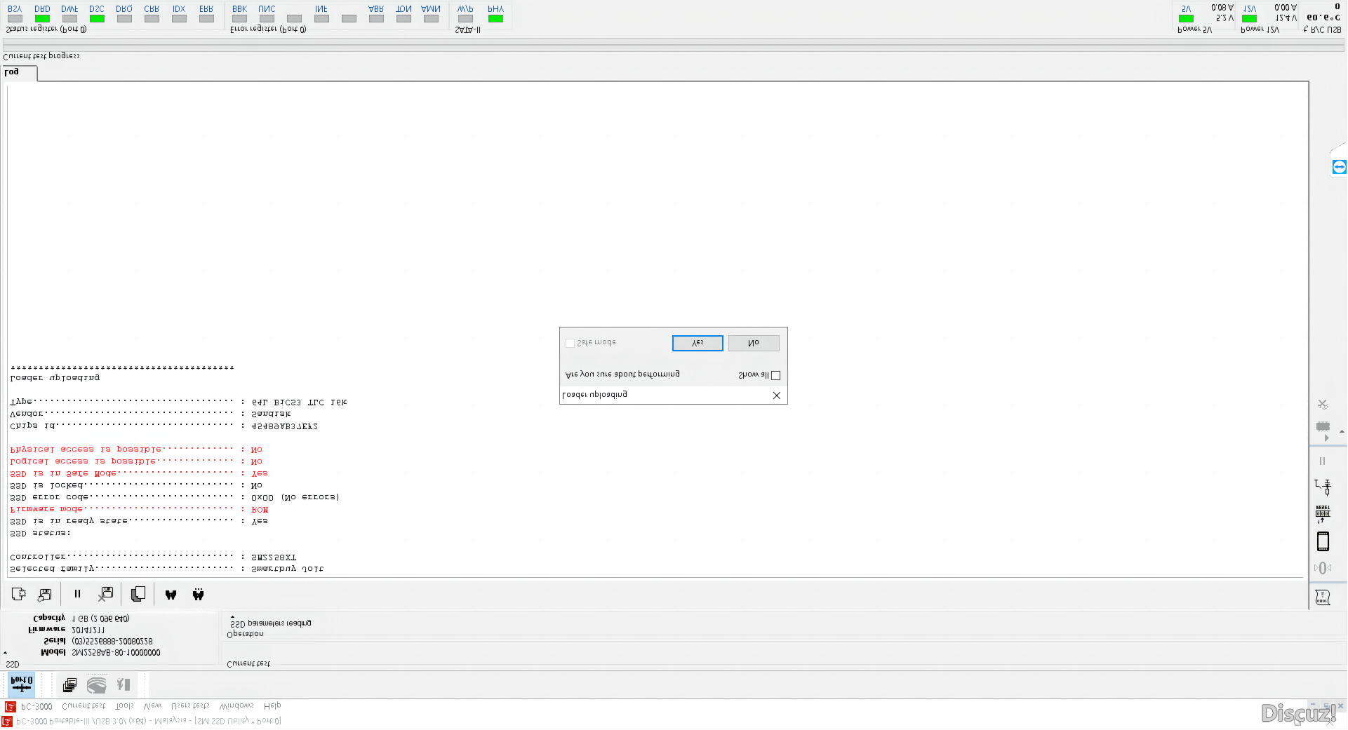

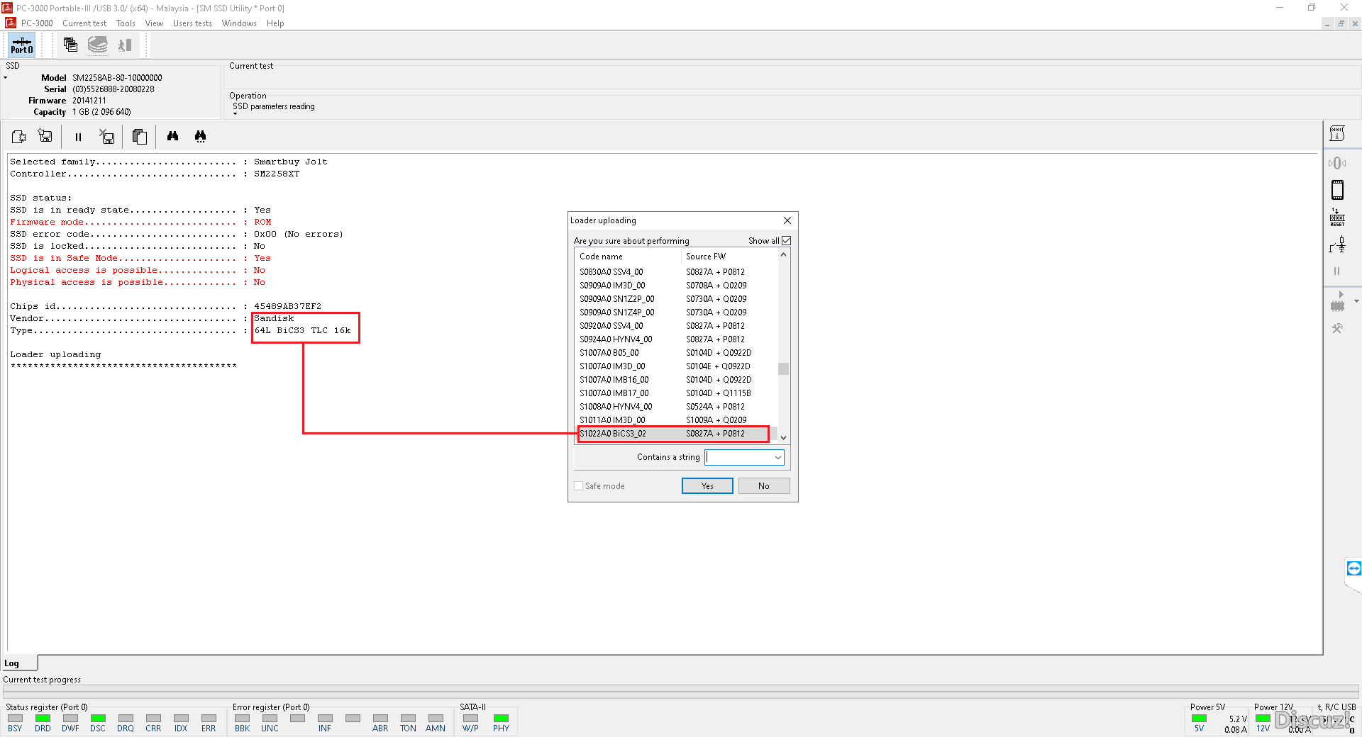

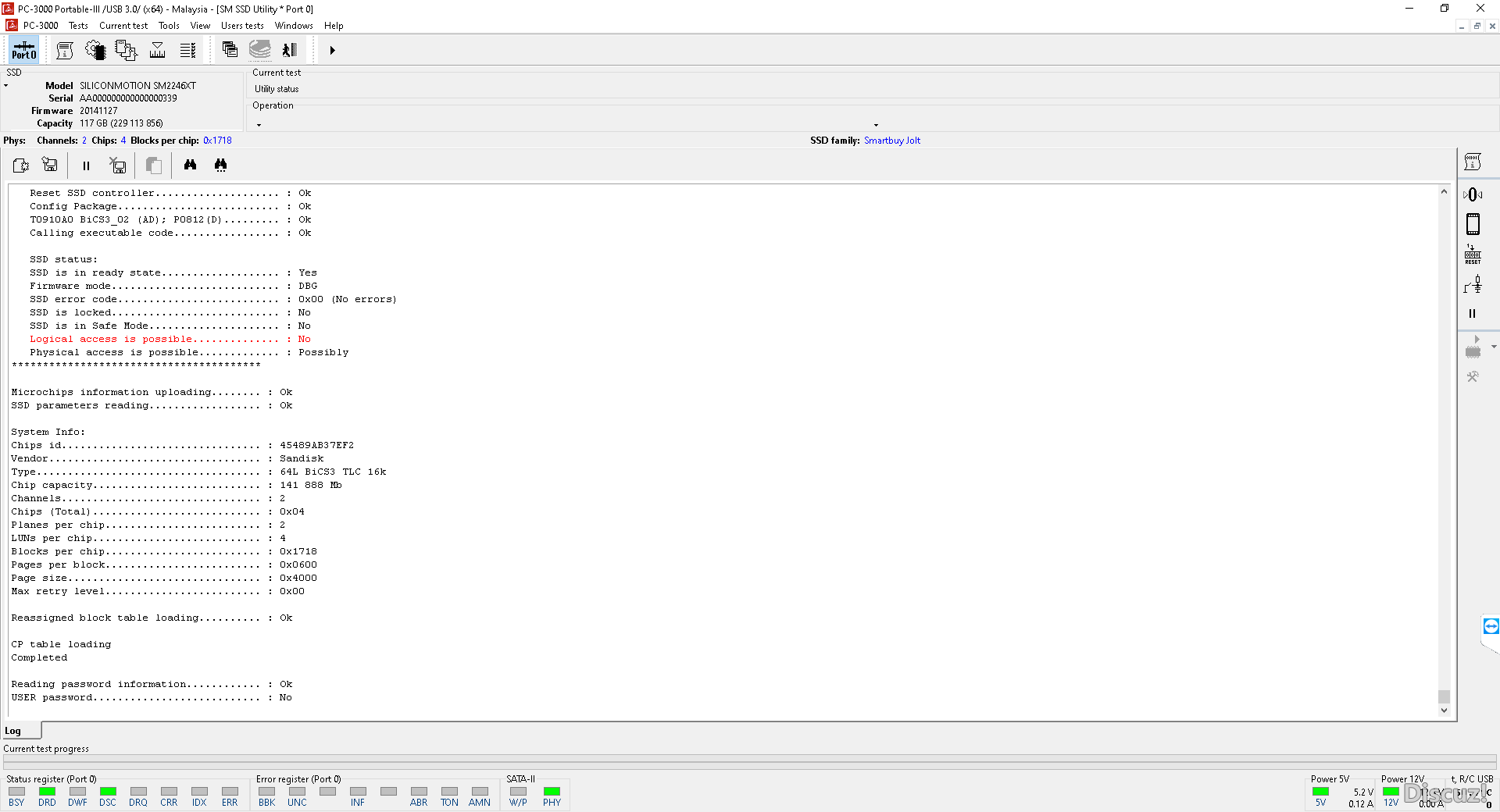

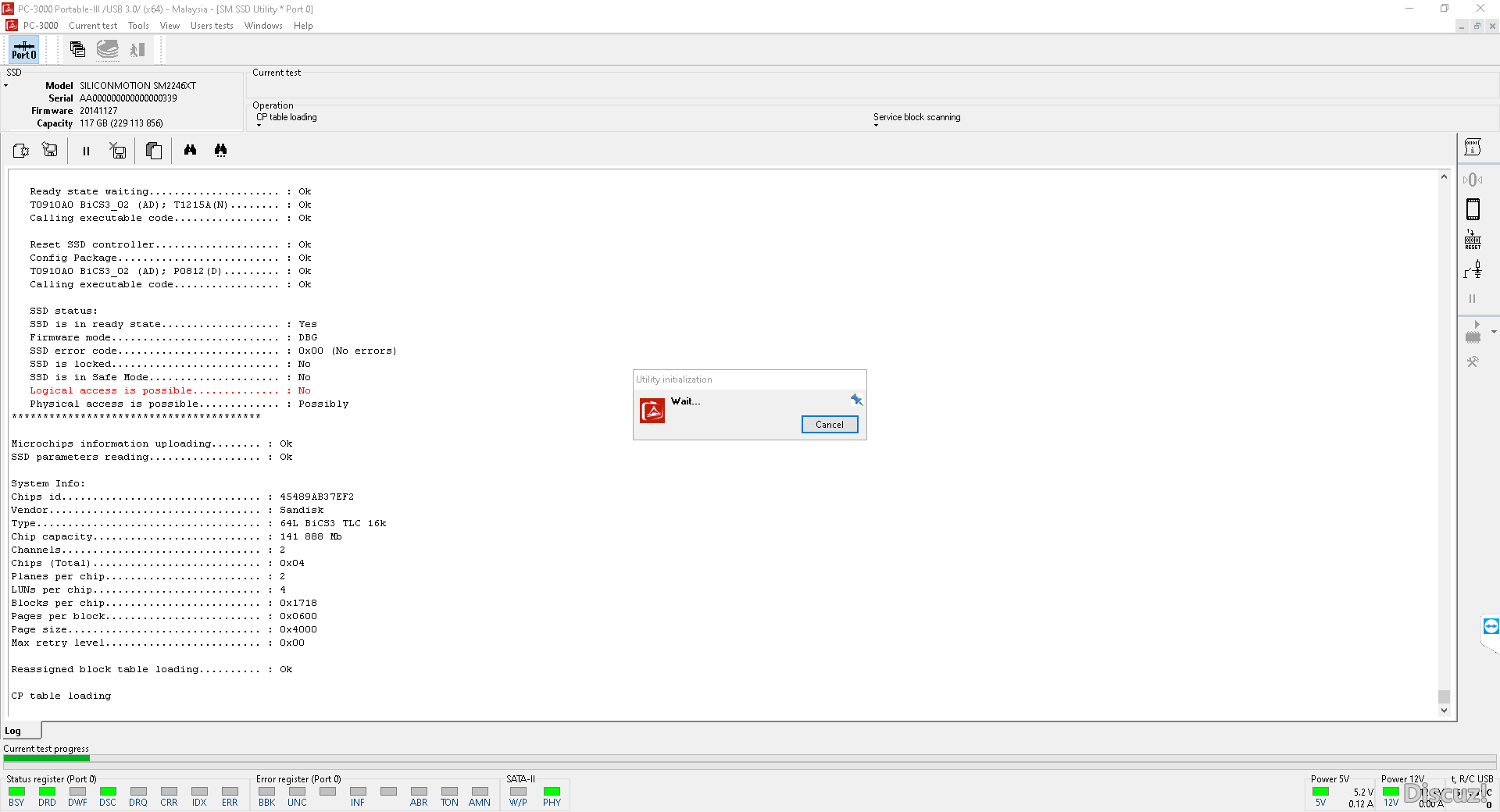

选择控制器后,实用程序将进行基本的驱动器初始化。在这里,我们可以看到这个驱动器上已安装的NAND芯片的类型。正如我们所看到的,这是一个:
0x45489AB37EF20000Sandisk制造,代号64L BiCS3 TLC 16K。

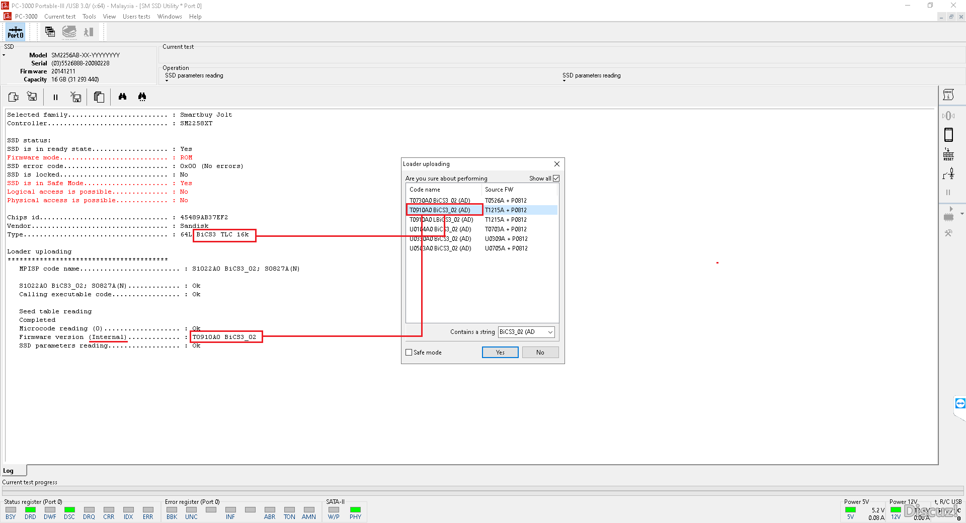

当我们要求实用程序显示兼容的加载程序时,我们可以发现实用程序会自动帮助我们选择BiCS3内存芯片的加载程序:
首先加载程序上传尝试后,我们终于可以读取有关内部固件的信息!这是一T0910A0 BiCS3_02。这个必须从加载程序列表中选择:

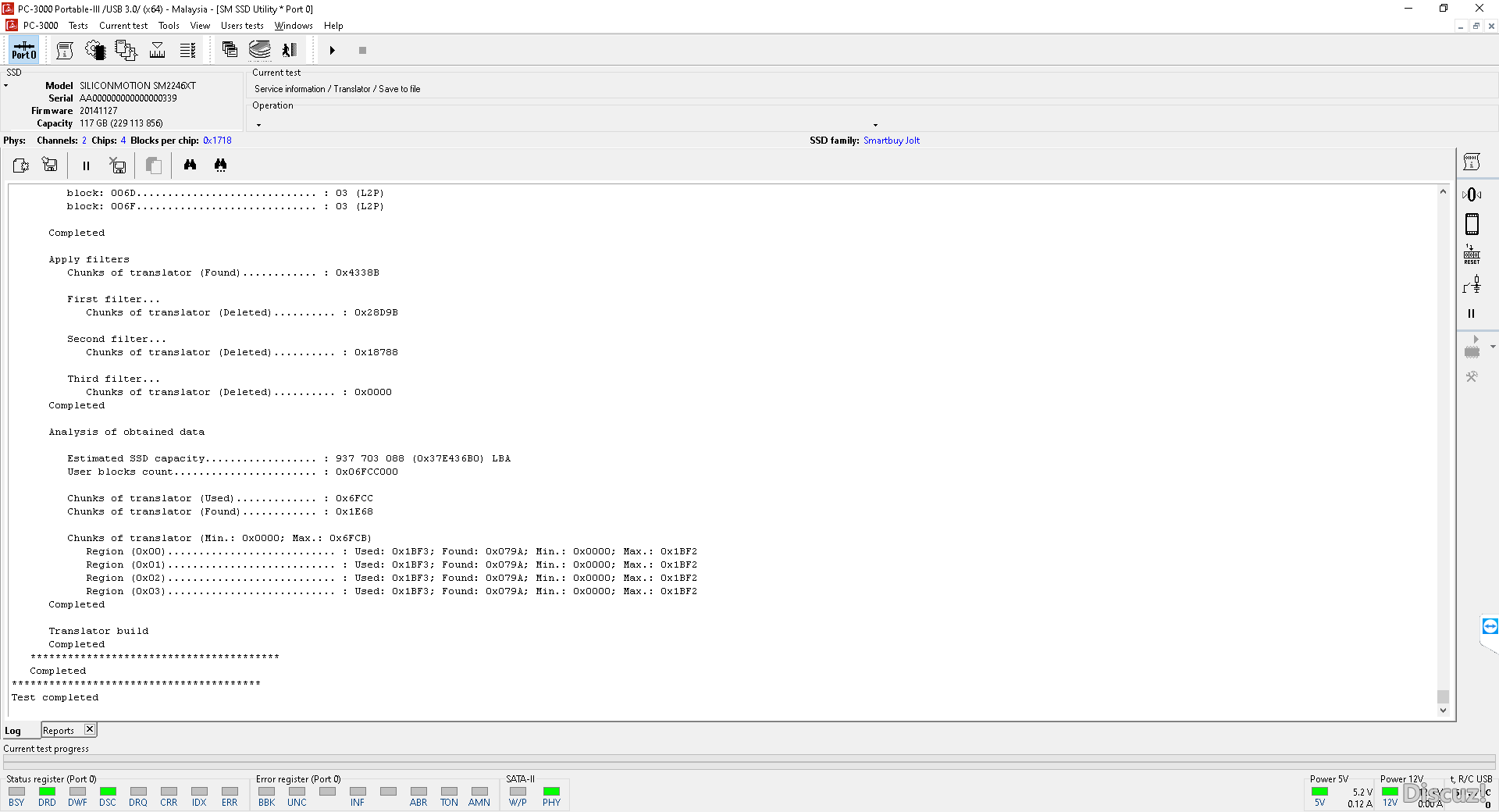

当过程结束时,我们将获得一个完整的驱动器初始化,并且可以重建翻译器:
初始化过程完成
驱动器处于技术模式,准备进行翻译器重建

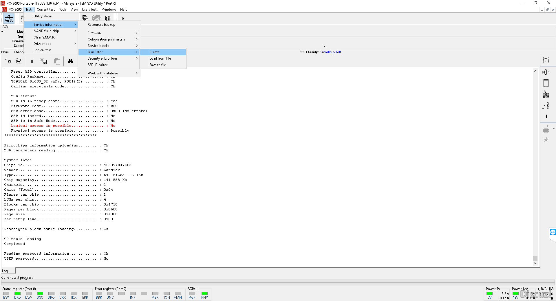

自定义翻译器重建命令

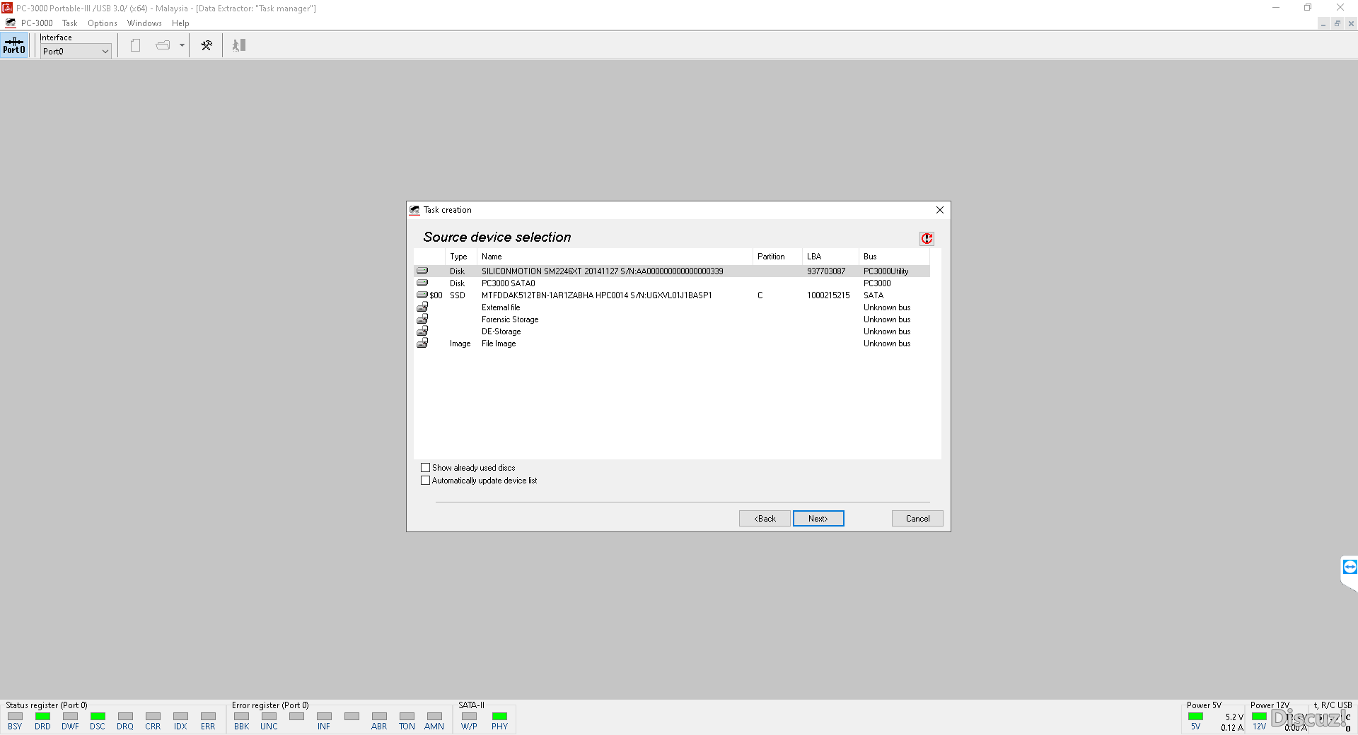

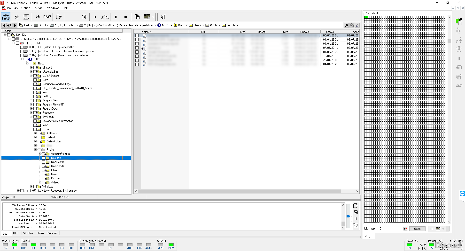

当建立翻译器过程结束时,可以基于实用程序在DE中创建新任务,并访问用户数据:
这就是全部!
