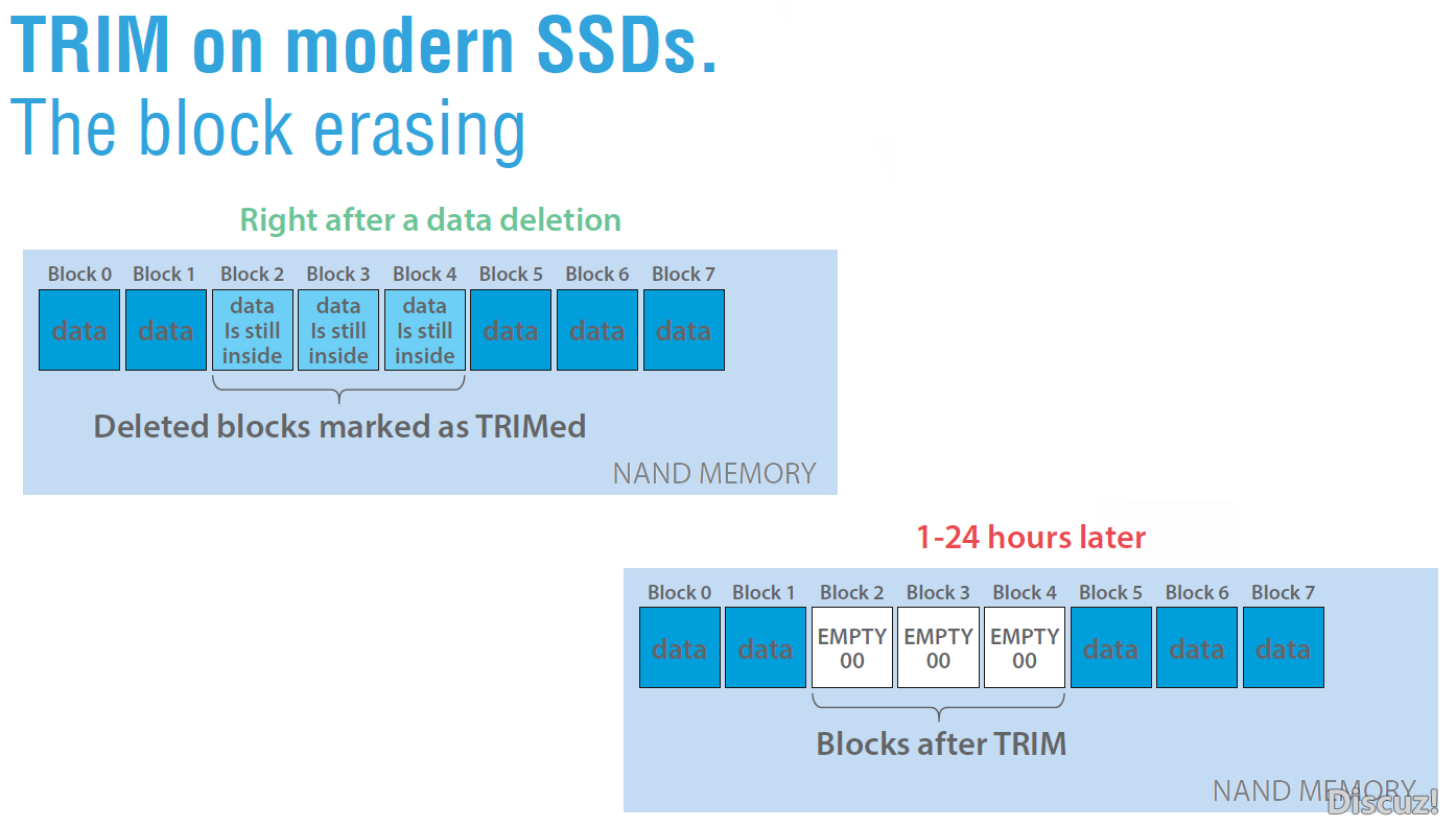

为了防止如此缓慢的处理,SSD开发人员决定添加TRIM命令(垃圾收集器),该命令在后台擦除标记为已删除的所有数据。当用户决定在已经TRIMed和清理过的地方写入新数据时,这有助于节省将来的时间。SSD如何知道哪些数据应该是TRIMed?好吧,操作系统告诉驱动器哪些数据被标记为“已删除”,SSD只需擦除属于已删除区域的块。

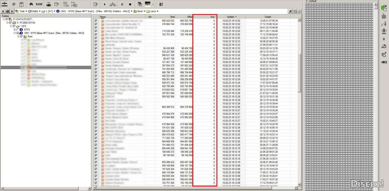

DE中TRIMed文件夹的零大小

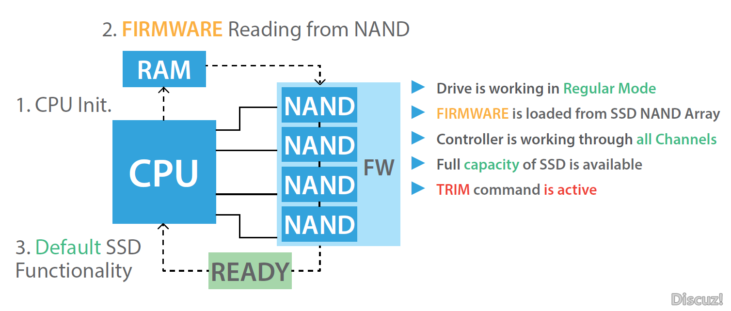

默认驱动器初始化和处理

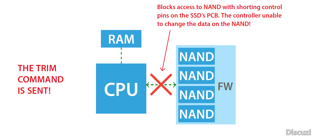

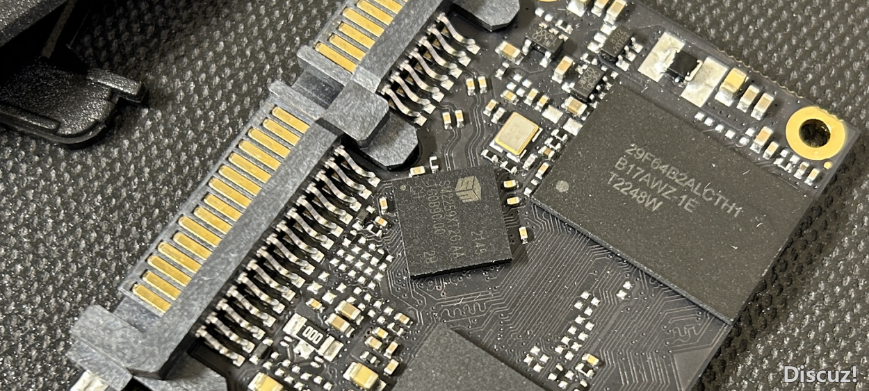

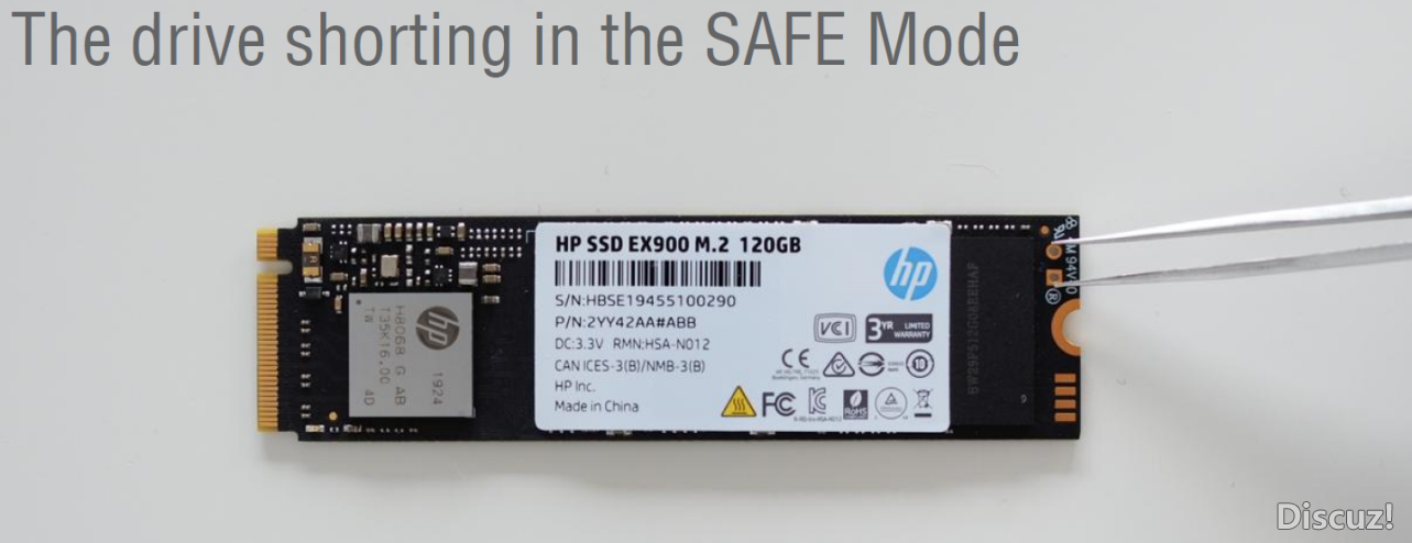

防止TRIM的唯一方法——禁用从CPU到NAND芯片的访问!我们该怎么做?唯一的方法是在安全模式下缩短驱动器-这将帮助我们禁用对NAND芯片的任何访问,并将使驱动器仅在CPU-RAM模式下运行。因此,我们可以在内存中写一些东西,或者从内存芯片读取信息,但不可能影响NAND芯片。
HP EX900 M.2 NVMe驱动器上的安全模式短路示例
任何SSD上的安全模式方案

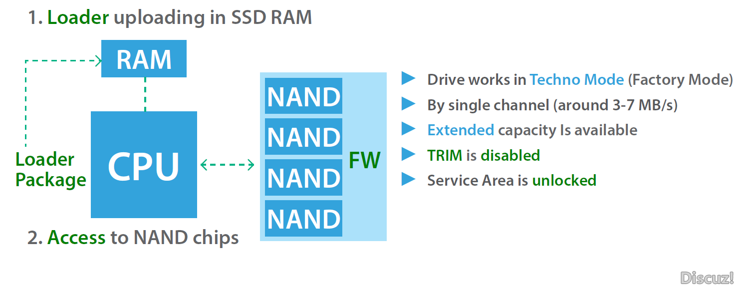

现在,我们需要一个加载程序——一个由ACE实验室开发人员制作的指定和优化的小型固件。它有点像一个与目标控制器兼容的小型固件,ACE实验室的开发人员完全关闭了所有后台活动,并解锁了一些以前被锁定的附加功能。如果我们有一个兼容的实用程序,我们可以尝试将加载程序加载到驱动器RAM中,并访问当前SSD的技术模式。然后,尝试使用翻译器的旧副本重建翻译器,并将其上载到驱动器RAM中。之后,我们可以尝试使用我们以前使用的自定义加载程序访问数据提取程序(data Extractor)中的数据。在这种案例下,驱动器将在单通道模式下操作——速度缓慢,但没有任何背景活动。
装载机上载后的技术模式方案

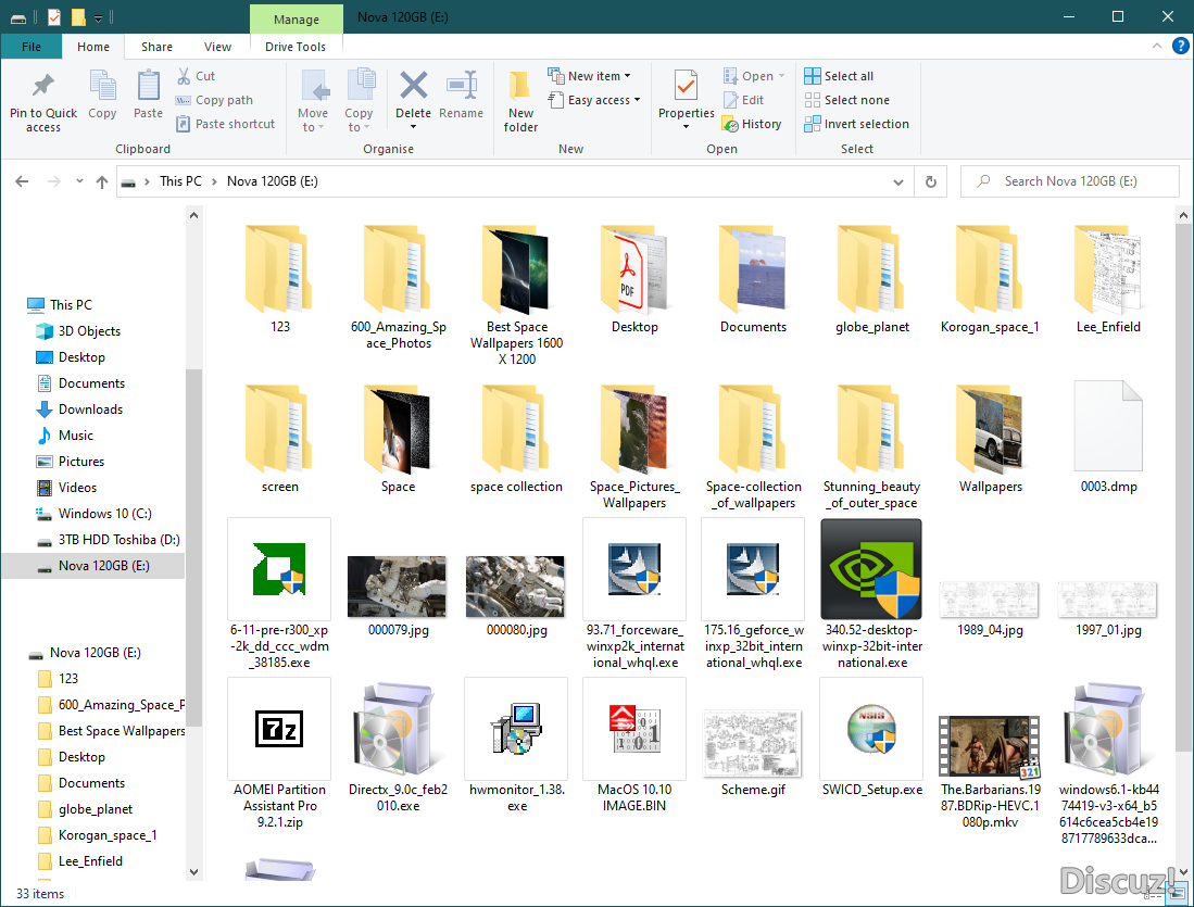

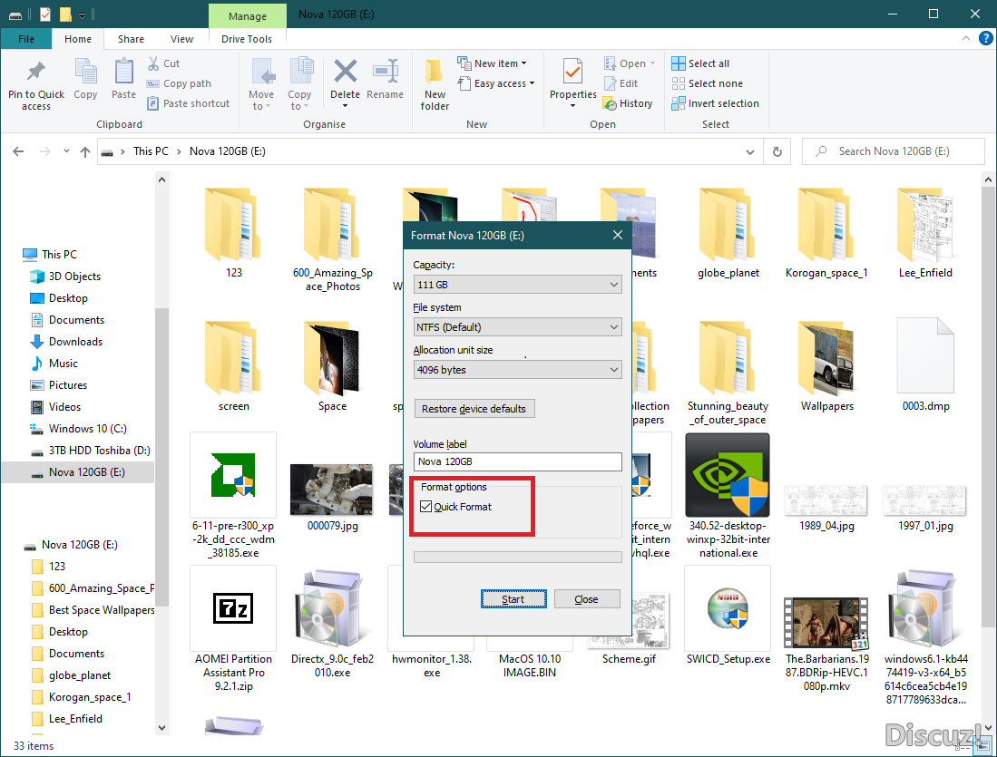

我们正在检查这个驱动器上的内容,其中充满了用户数据。一些视频、图片、文件——随机客户每天使用的所有内容。

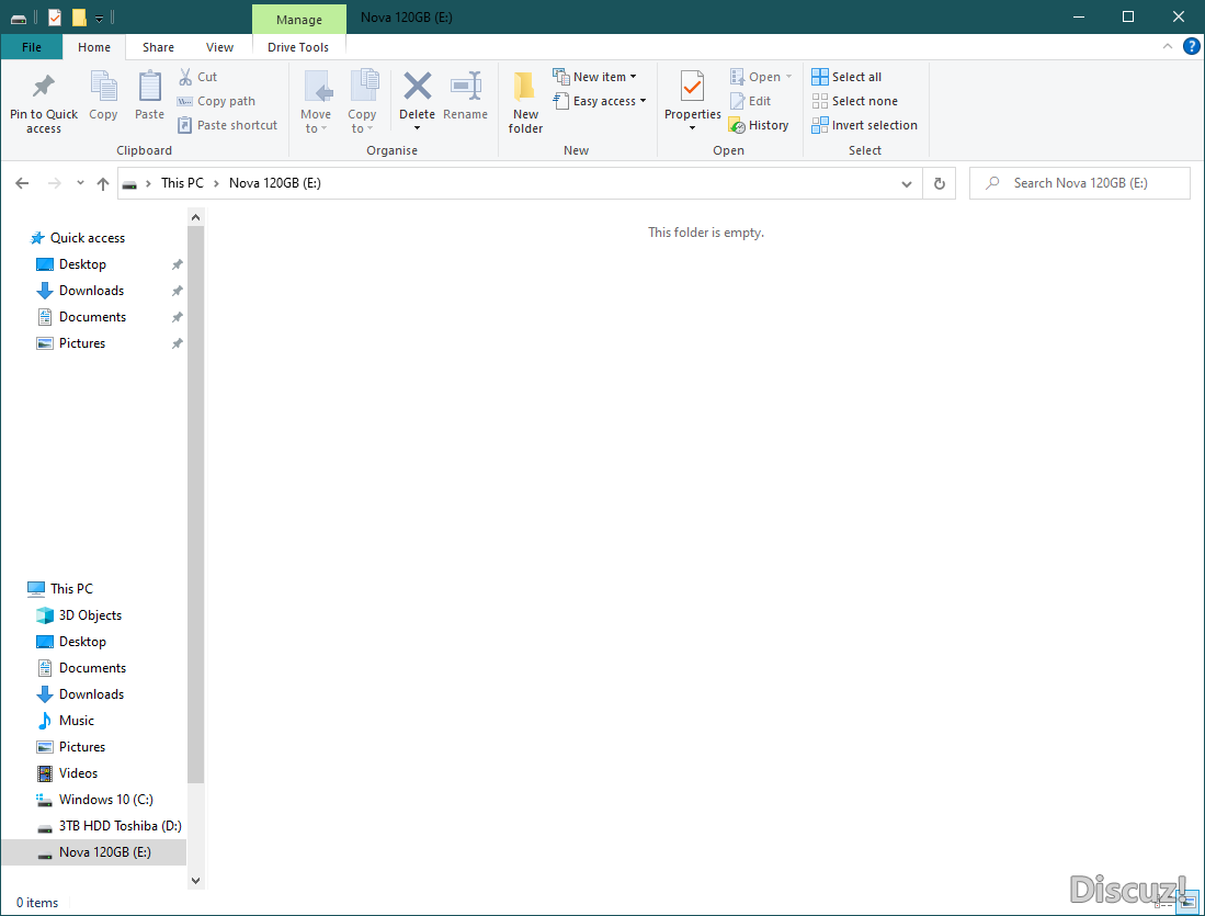

现在,让我们尝试用Windows上的快速格式化按钮来格式化这个驱动器;
正如你所看到的,数据已经不见了。

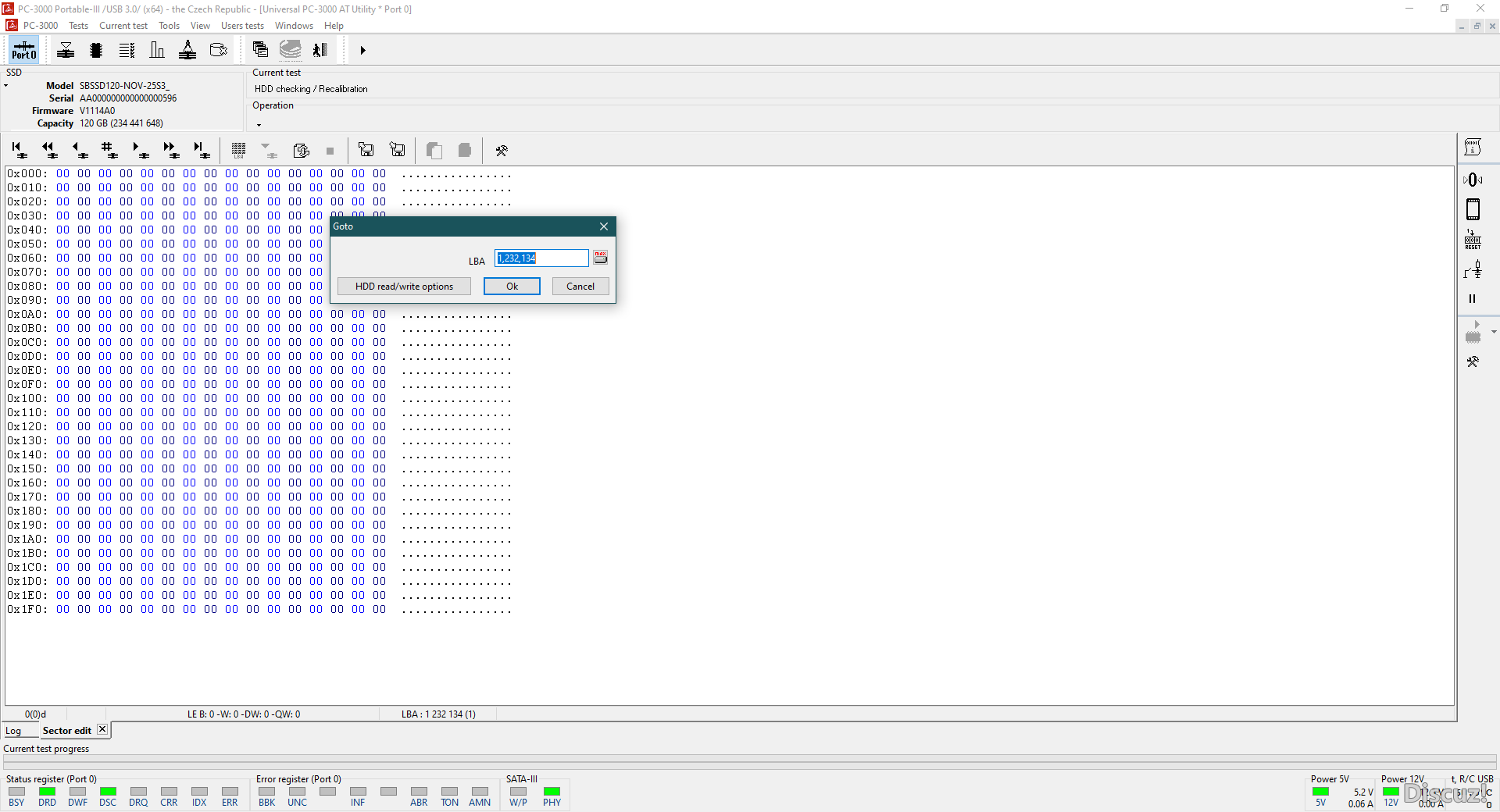

在通用实用程序和数据提取程序(Data Extractor)中,我们将只看到零,因为DE使用的是本机驱动器翻译器,这是一个新的,是在快速格式化驱动器后制作的。
LBA 1 232 134中通用实用程序中是零而不是数据

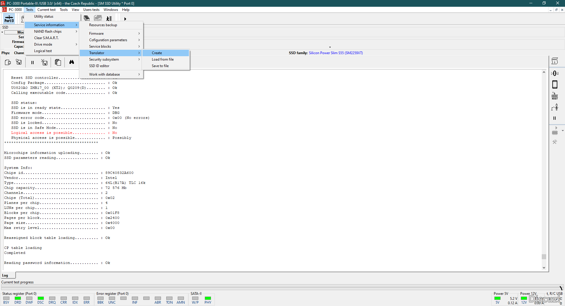

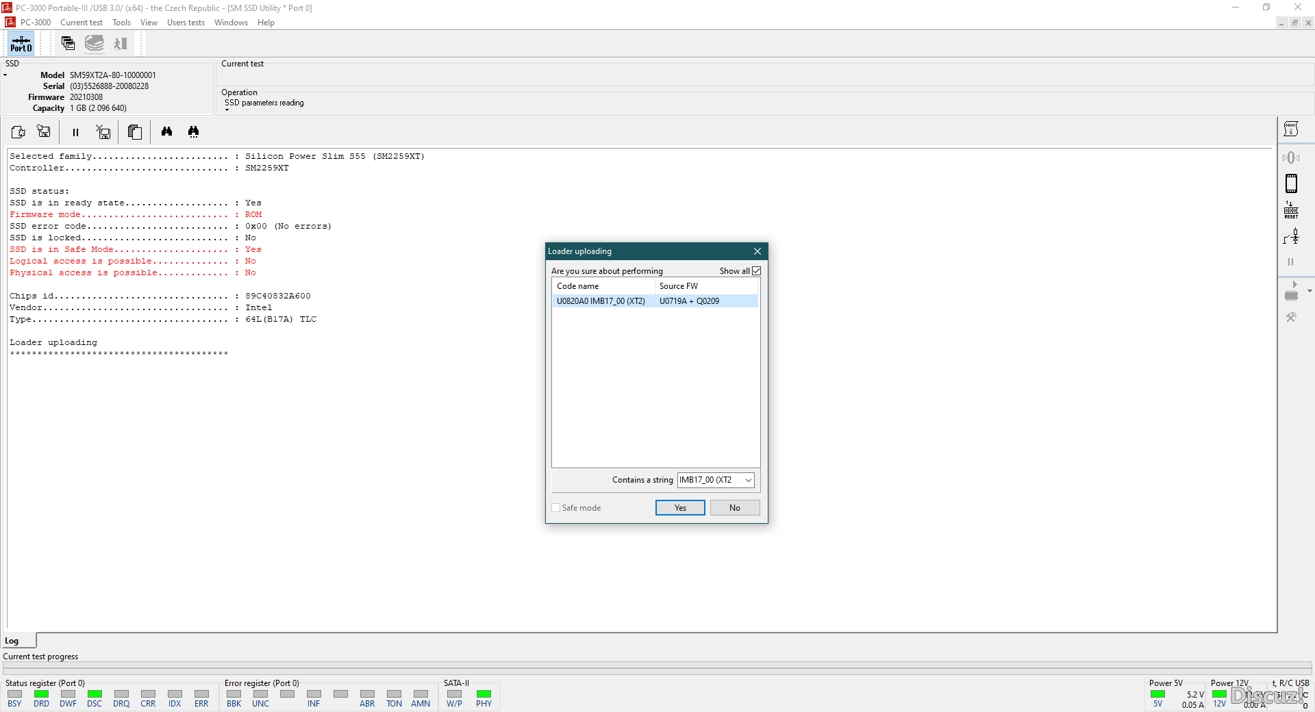

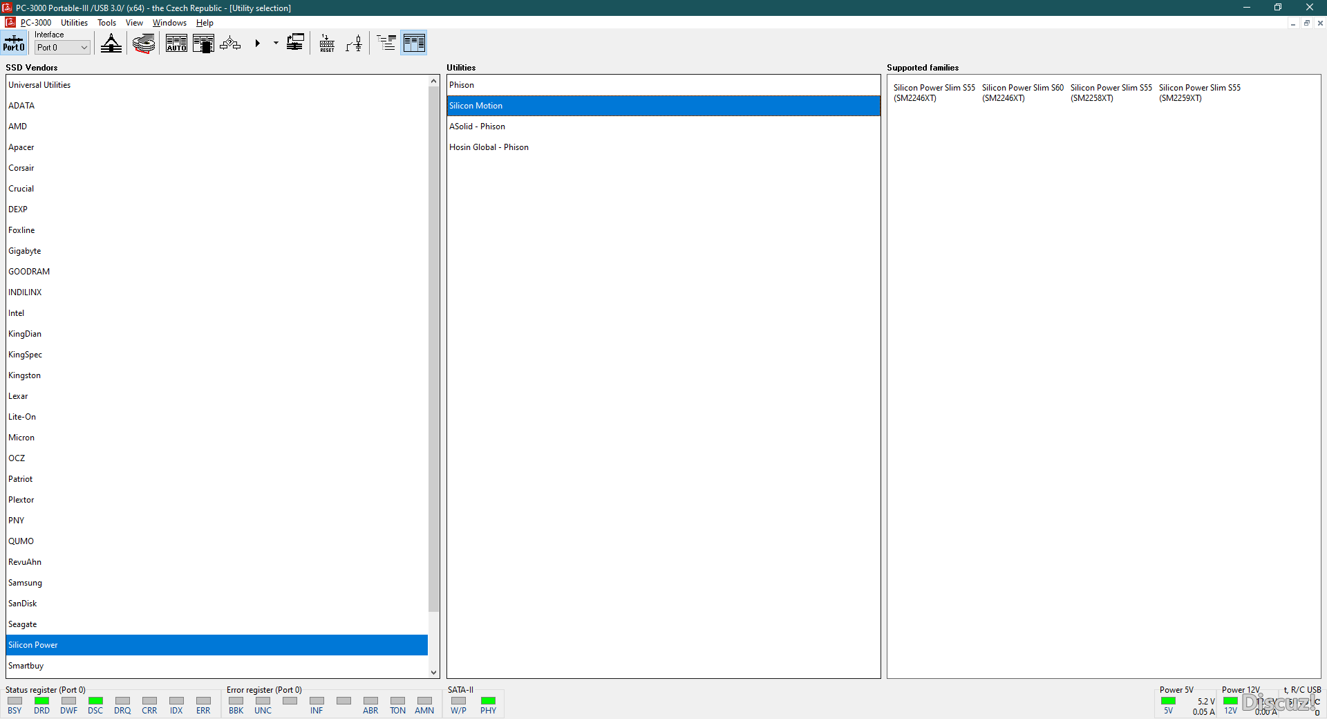

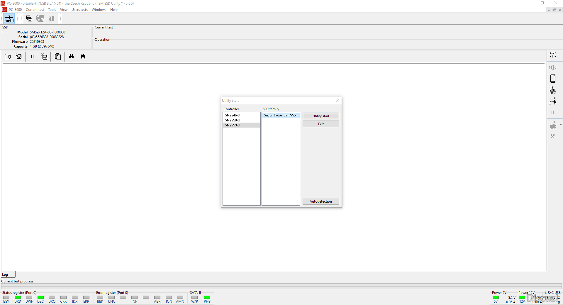

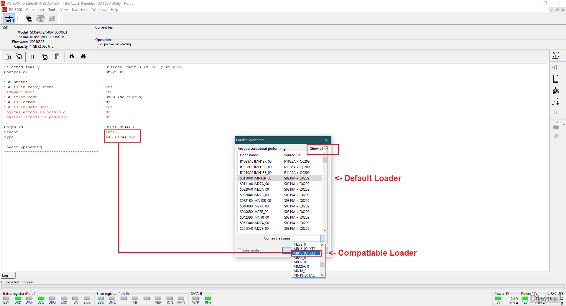

让我们启动SM2259XT的兼容实用程序(例如,Silicon Power),并上传加载程序以激活驱动器的额外功能。
有时我们需要手动选择兼容的加载程序

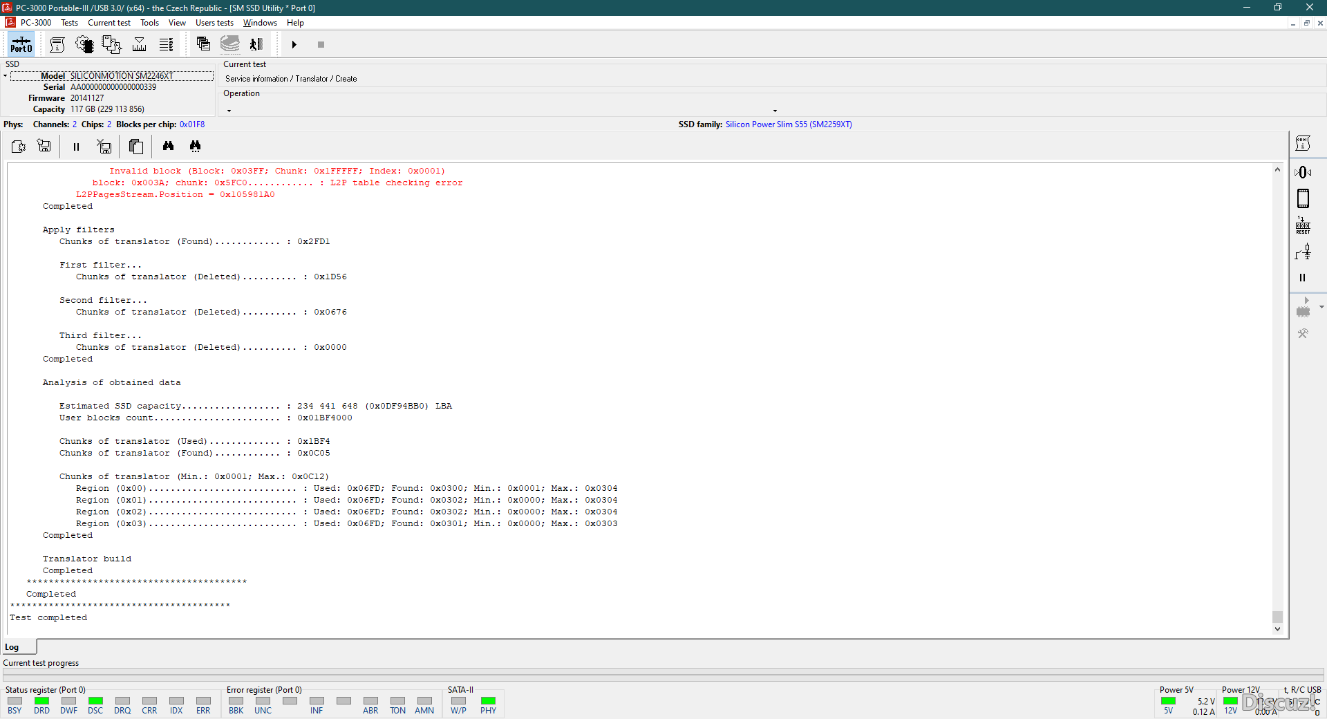

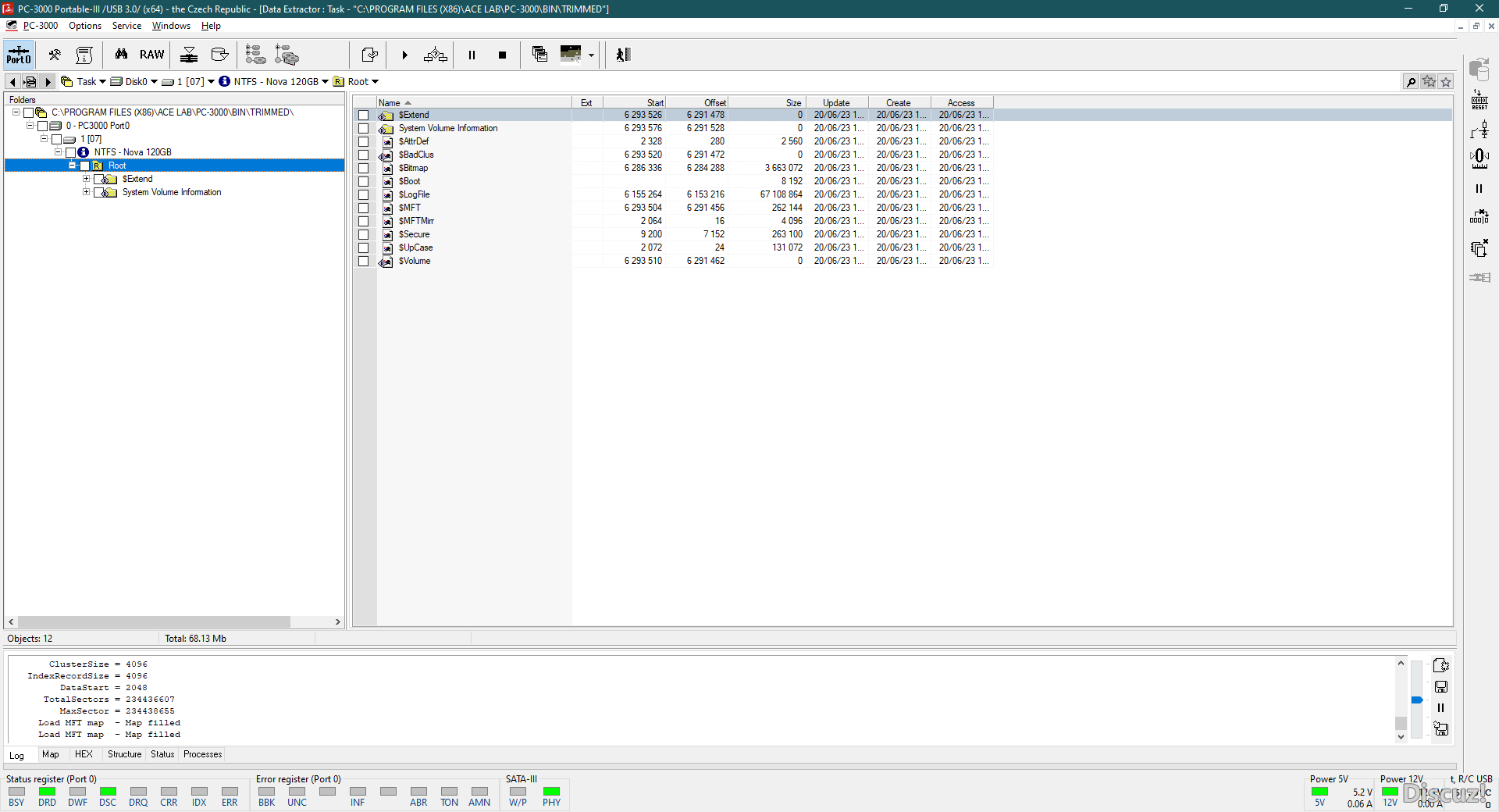

当驱动器完成初始化时,将可以启动建立翻译器过程。驱动器将扫描服务区域,将采用一些重要的服务区(SA)模块,其中包含有关重新分配、删除、坏扇区和好扇区的信息,并将在自动模式下制作新翻译器。

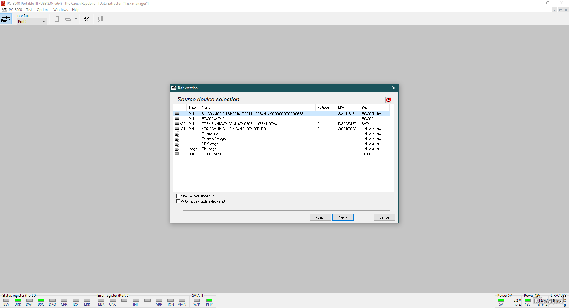

建立翻译器已准备就绪。前进到数据提取程序(Data Extractor),使用PC-3000实用程序作为源进行新任务。

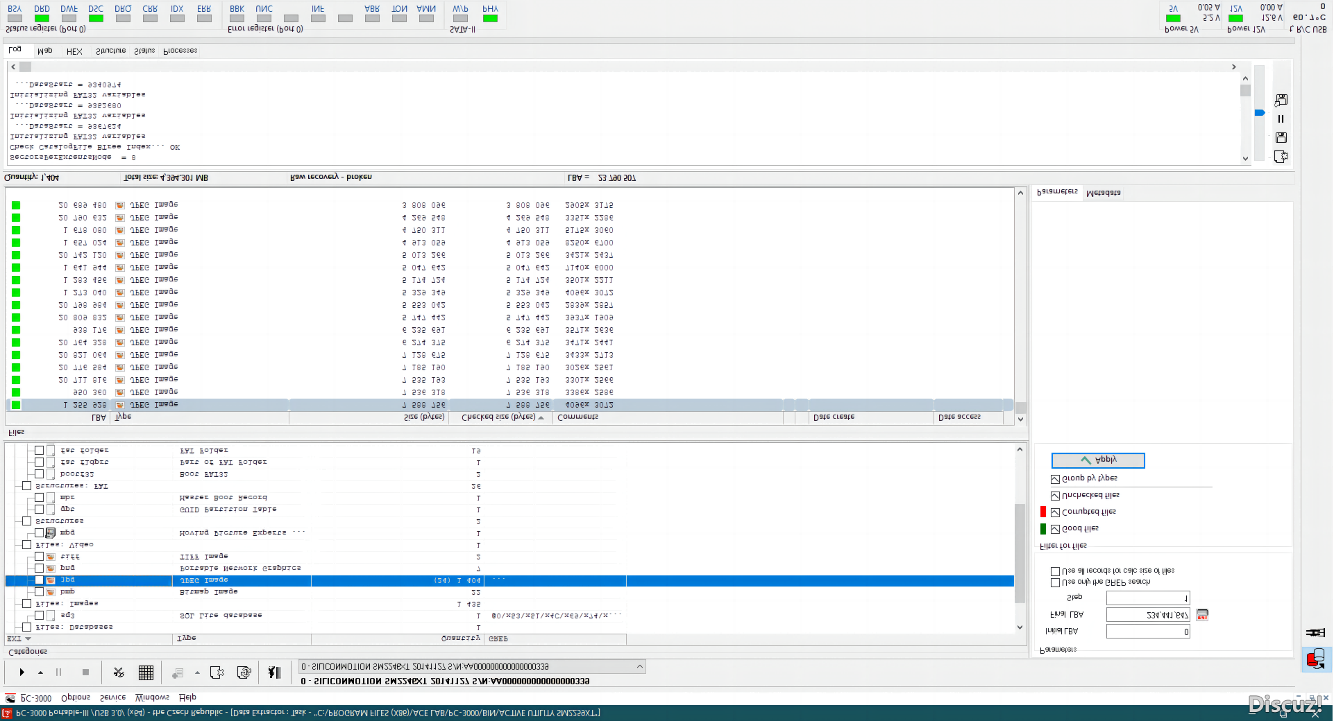

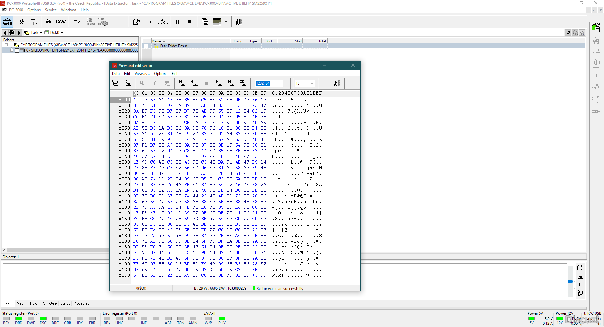

当一切准备就绪时,在对驱动器进行镜像之前,让我们首先检查驱动器格式后由零填充的LBA 1 232 134。现在,它包含数据!
建立翻译器之后,LBA 1 232 134包含数据,而不是零!

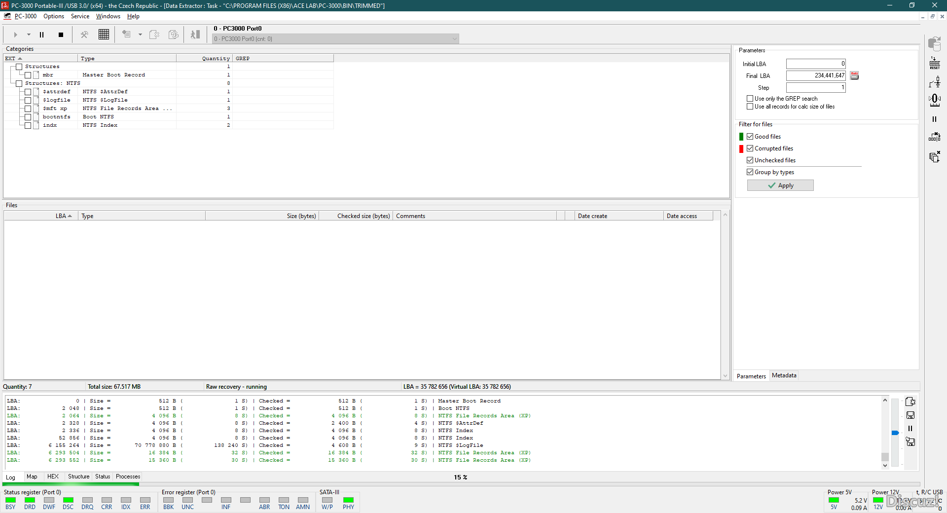

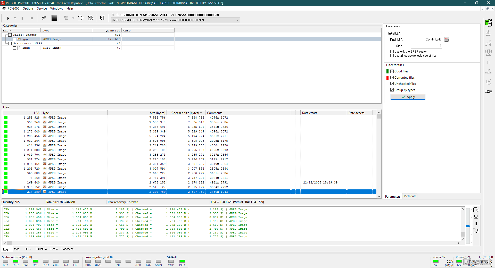

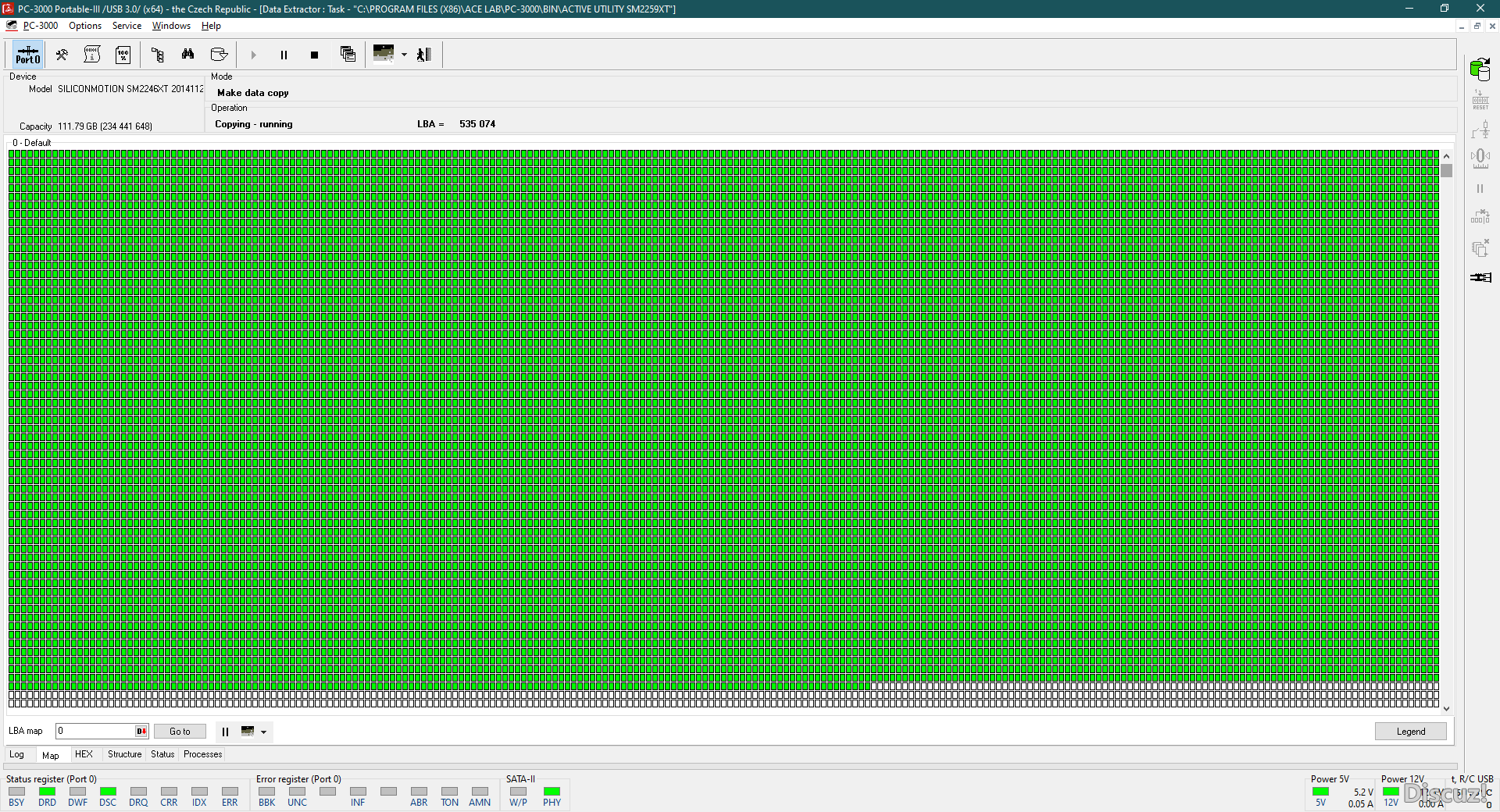

当然,我们必须使用RAW恢复来查看文件。如果我们有一些——让我们停止这个过程,从完整的驱动器镜像开始。在驱动器出现一些问题的情况下,我们仍然得到了完整的内容副本。
现在,在RAW中,我们看到了1000 000 LBA扫描后的大量数据!
逐扇区复制到另一个驱动器以进行进一步分析
当复制完成时,让我们回到RAW,并尝试找到一些有用的东西。正如你所看到的,RAW充满了数据!不幸的是,有时文件夹结构可能会消失,因为快速格式化会覆盖零块,其中包括有关主引导和引导扇区的信息。如果没有这些信息,文件系统将不存在。
仅进行10%的RAW扫描后的结果-许多文件仍在SSD上
但数据提取程序(Data Extractor)是一个非常强大的东西,经过磁盘分析,即使在驱动器格式化的案例下,也可以找到分区的旧副本并恢复它们。当然,它比一个完整的文件系统更糟糕,但比一个RAW好得多。

§ 数据从1分钟到24小时变为TRIMed(取决于驱动器容量和删除数据量);
