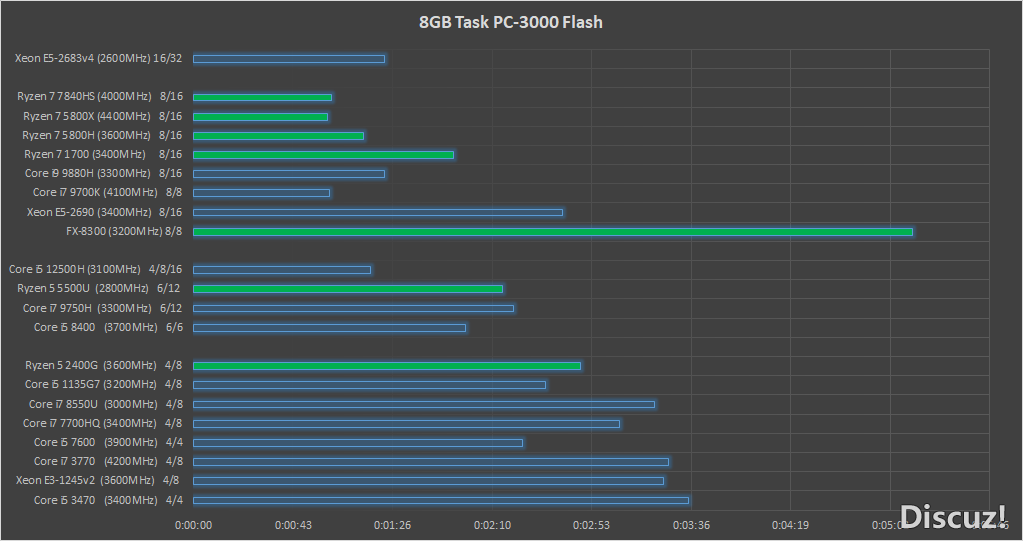

1.一个简单的案例,8GB芯片。具有中等数量的比特错误的正常案例;

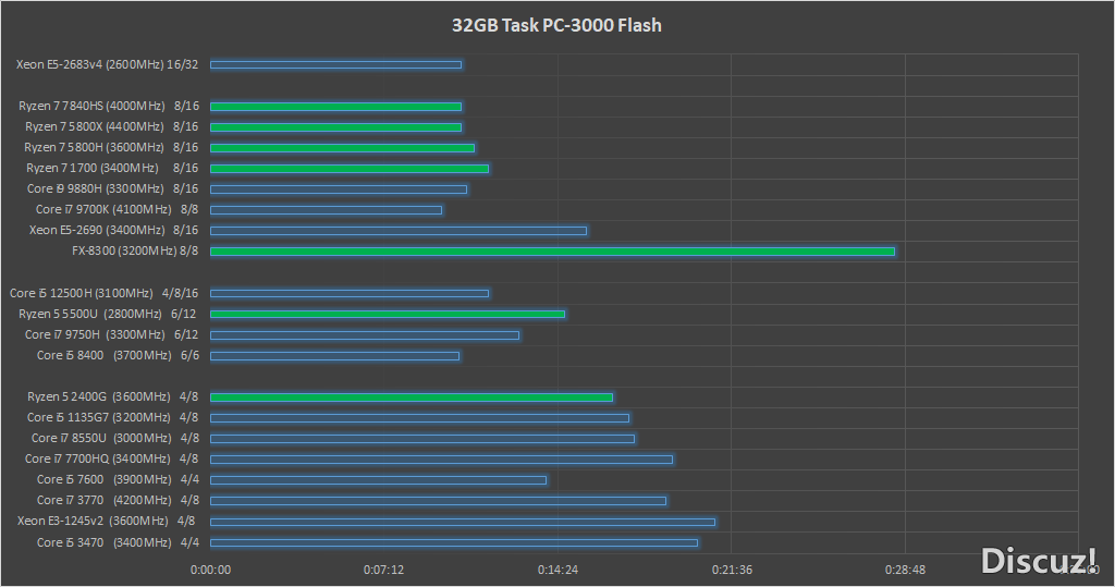

2.一个简单的案例,32GB芯片。和上面一样,没有什么特别的,只是容量更大;

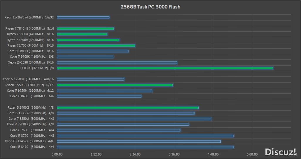

3.具有256Gb芯片的复杂案例。几乎所有页面都有位错误。TLC NAND非常疲惫。

一个简单的案例8GB芯片
具有中等数量的位错误的正常案例;
<-越少越好(时间单位:hh:mm:ss)
一个简单的案例32GB芯片
同样——没有什么特别的,只是容量更大;
具有256Gb芯片的复杂案例
几乎所有页面都有位错误。TLC NAND非常疲劳。
