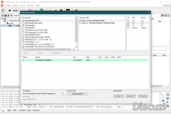

当我们试图读取芯片ID时,我们在芯片标记附近得到了一个白色字符串。这意味着当前ID不在数据库中。同时,此芯片在ONFI列中+。此标记意味着当前NAND支持0xEC命令用于自动NAND参数检测:

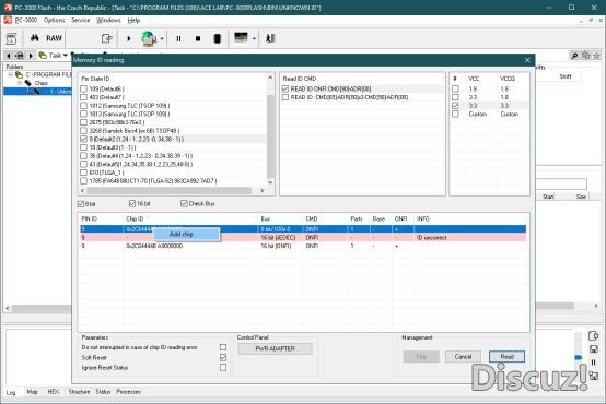

ID读取总线宽度——8位和16位。这种NAND最有可能是8位,而不是16位,因为宽总线存储芯片现在不那么流行了。因此,点击第一个8位ID字符串,选择添加芯片:

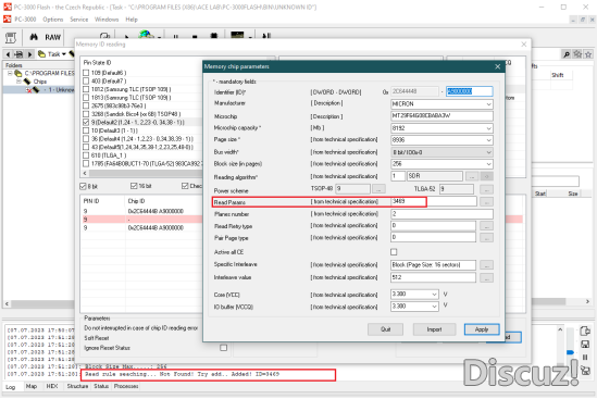

如果NAND完全支持0xEC命令,软件将自动检测所有NAND ID参数,并将其显示在内存芯片参数中:
如果NAND存储器需要额外的读取参数(如最大块大小、实际块大小、LUN数、每个块的页面值等),它们也会自动添加到软件数据库中。
现在,让我们再次尝试读取NAND ID。芯片将准备好存储
