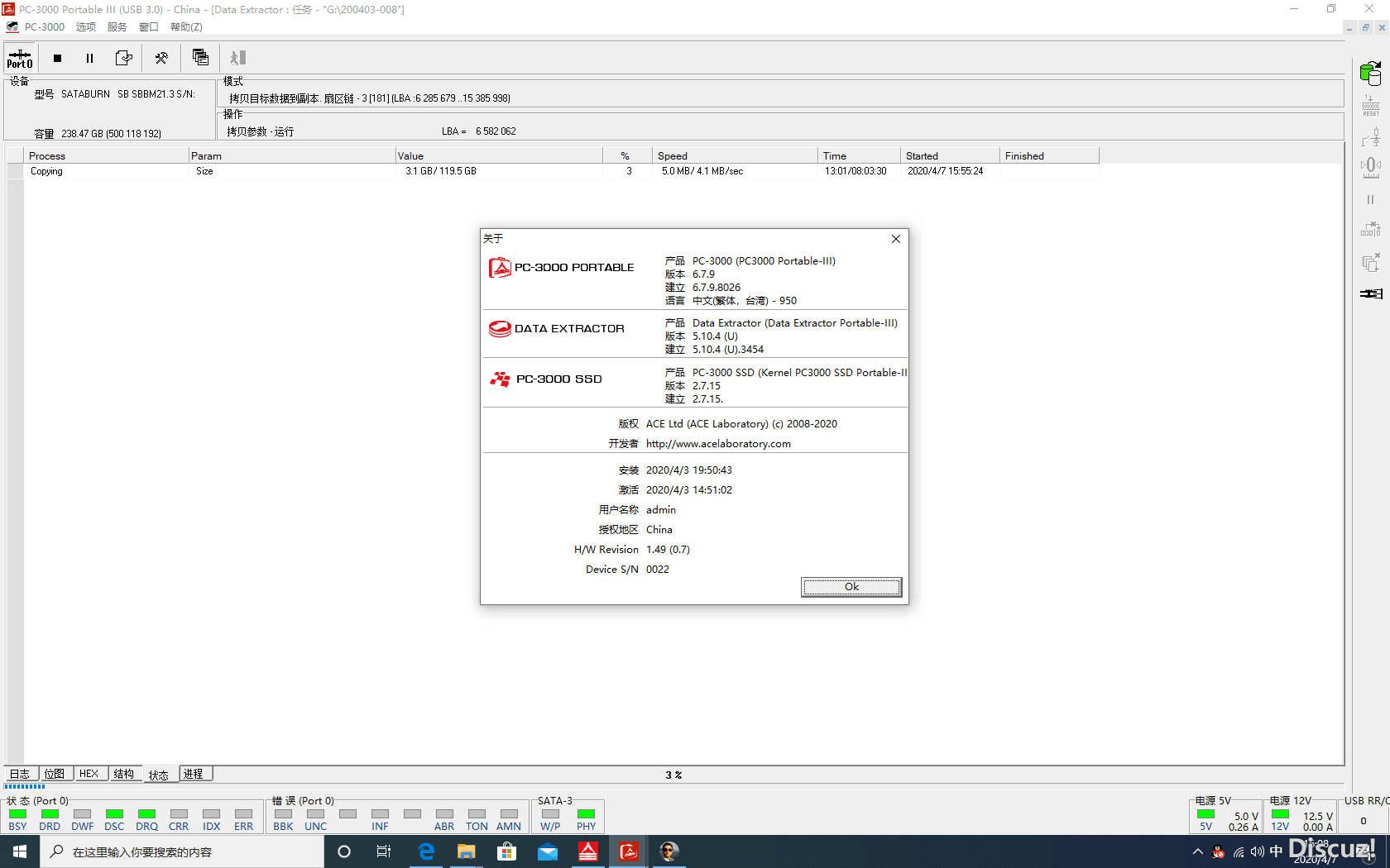

需要新版本程序 6.7

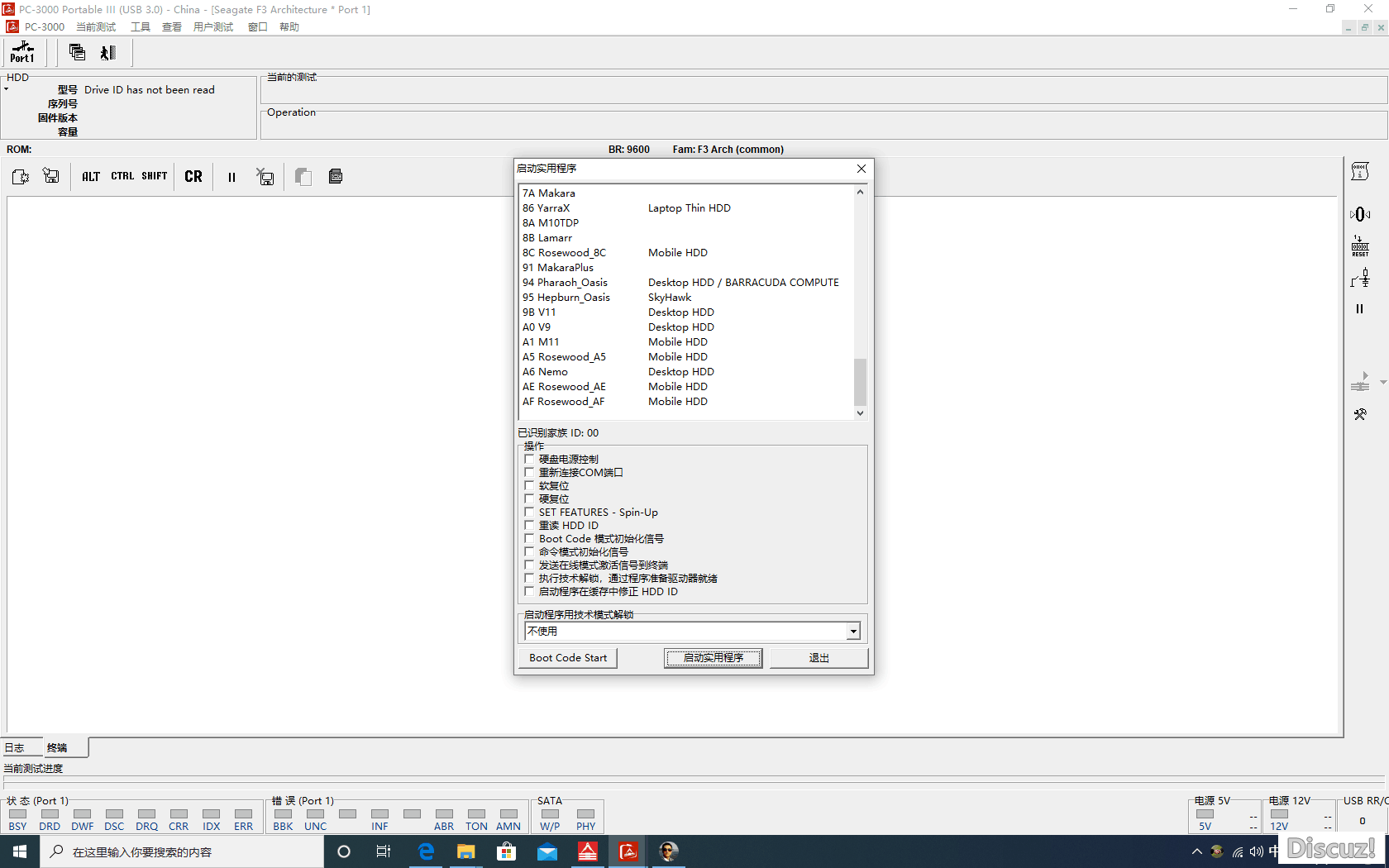

如上图,选 AF家族解锁方法如下
PC-3000解锁希捷F3-Rosewood 硬盘.

当您启动实用程序尝试修复Rosewood驱动器并从中恢复数据时,会出现以下消息:
此错误表示Seagate F3驱动器已锁定,并且SA不可用。

QQ截图20201207103441.png 好像有些AF盘解锁不了!我的版本是!
