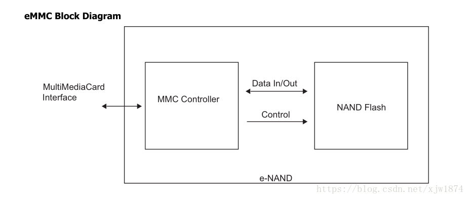

通俗的来说,eMMC=NAND闪存+闪存控制芯片+标准接口封装。本文大致做下边几个小结:
(1)MMC与Host之间的连接
连接由下图可见

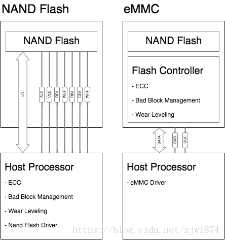

(2)eMMC和NAND Flash与Host的连接比较
NAND Flash直接接入Host
NAND Flash 直接接入 Host 时,Host 端通常需要有 NAND Flash Translation Layer,即 NFTL 或者 NAND Flash 文件系统来做坏块管理、ECC等的功能。
由eMMC接入Host
eMMC则在其内部集成了 Flash Controller,包括了协议、擦写均衡、坏块管理、ECC校验、电源管理、时钟管理、数据存取等功能。相比于直接将NAND Flash接入到Host 端,eMMC屏蔽了 NAND Flash 的物理特性,可以减少 Host 端软件的复杂度,让 Host 端专注于上层业务,省去对 NAND Flash 进行特殊的处理。同时,eMMC通过使用Cache、Memory Array 等技术,在读写性能上也比 NAND Flash要好很多。

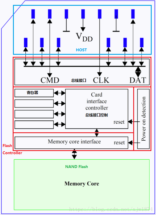

(3)Flash Controller与NAND Flash的连接
由上知MMC相较于NAND Flash,内部集成了 Flash Controller,其与存储介质大致连接如图。
(4)关于Flash Controller/MMC Controller
包括Card Interface(CMD,DATA,CLK)、Memory core interface、总线接口控制(Card Interface Controller)、电源控制、寄存器组。

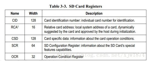

图中寄存器组的功能见下表:
CID: 卡身份识别寄存器 128bit,只读, 厂家号,产品号,串号,生产日期。
RCA: 卡地址寄存器,可写的16bit寄存器,存有Device identification模式由host分配的通信地址,host会在代码里面记录这个地址,MMC则存入RCA寄存器,默认值为0x0001。保留0x0000以用来将all device设置为等待CMD7命令状态。
CSD: 卡专有数据寄存器部分可读写128bit,卡容量,最大传输速率,读写操作的最大电流、电压,读写擦出块的最大长度等。
SCR: 卡配置寄存器, 可写的 64bit 是否用Security特性(LINUX不支持),以及数据位宽(1bit或4bit)。
OCR: 卡操作电压寄存器 32位, 只读,每隔0.1V占1位, 第31位卡上电过程是否完成。

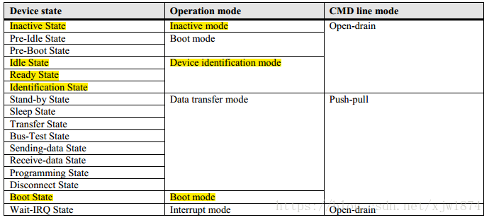

(5)Device Identification Mode和初始化
MMC通过发CMD的方式来实现卡的初始化和数据访问
Device Identification Mode包括3个阶段Idle State、Ready State、Identification State。
Idle State下,eMMC Device会进行内部初始化,Host需要持续发送CMD1命令,查询eMMC Device是否已经完成初始化,同时进行工作电压和寻址模式协商:eMMC Device 在接收到这些信息后,会将OCR的内容(MMC出厂就烧录在里面的卡的操作电压值)通过 Response 返回给 Host,其中包含了 eMMC Device 是否完成初始化的标志位、设备工作电压范围 Voltage Range 和存储访问模式 Memory Access Mode 信息。
如果 eMMC Devcie 和 Host 所支持的工作电压和寻址模式不匹配,那么 eMMC Device 会进入Inactive State。
Ready State,MMC完成初始化后,就会进入该阶段。
在该 State 下,Host 会发送 CMD2命令,获取eMMC Device 的CID。
CID,即 Device identification number,用于标识一个 eMMC Device。它包含了 eMMC Device 的制造商、OEM、设备名称、设备序列号、生产年份等信息,每一个 eMMC Device 的 CID 都是唯一的,不会与其他的 eMMC Device 完全相同。
eMMC Device 接收到CMD2后,会将 127 Bits 的CID的内容通过 Response返回给 Host。
Identification State,发送完 CID 后,eMMC Device就会进入该阶段。
Host 会发送参数包含 16 Bits RCA 的CMD3命令,为eMMC Device 分配 RCA。设定完 RCA 后,eMMC Devcie 就完成了 Devcie Identification,进入 Data Transfer Mode。
