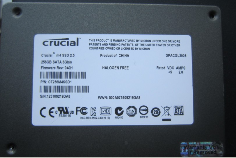

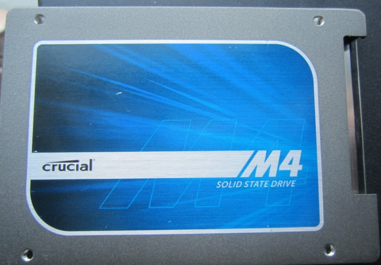

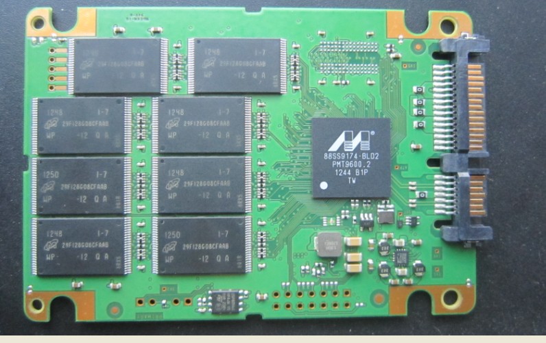

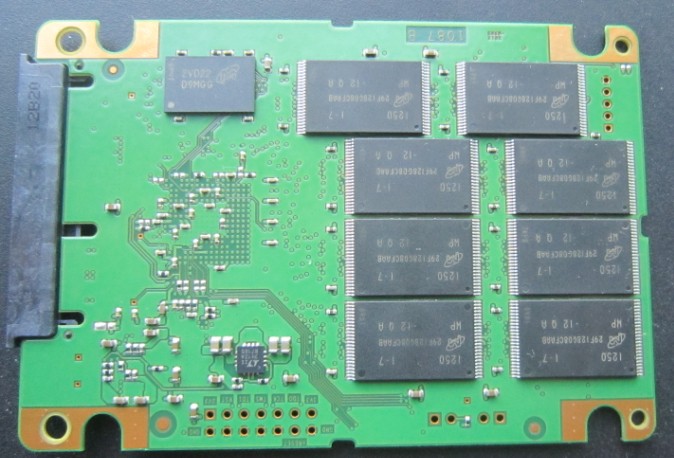

| 镁光256G SSD 数据恢复方案 1. 这种硬盘有2种故障 【1】硬盘可以识别,认容量48M 或0M 或256G .但是数据不能读取。 【2】硬盘不能识别,不能读数据。 如果第一种问题可以用PC3000FLASH配合PC3000UDMA PORTABLE 或EXPRESS 来解决。建立编译器后提数据。 第二种故障目前已经可以解决 1 分钟前 上传下载附件 (79.12 KB) 1 分钟前 上传下载附件 (96.74 KB) 1 分钟前 上传下载附件 (105.11 KB) 1 分钟前 上传下载附件 (81.5 KB) |
