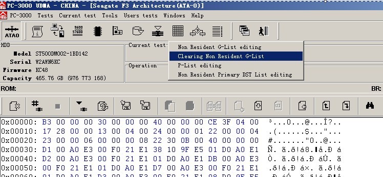

在PC3000UDMA 5.5 发布以前,很多朋友重建编译器后有些硬盘扇区前面可以读取,后面不能读取,这种问题PC3000UDMA 5.5可以很容易的解决,只需要按如下步骤操作。
在数据恢复,重建恢复翻译器之前,首先使用 PC3000 备份关键系统文件很重要!
希捷硬盘F3家族系列模块和系统文件对照表
1.
在重建编译器以前,清除Clearing Non Resident G-list
2013-11-2 03:07:47 上传
下载附件 (106.41 KB)

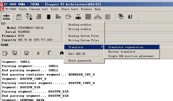

2.
Translator-Translator regeneration
2013-11-2 03:14:48 上传
下载附件 (79.45 KB)
在做Seagate F3硬盘的进侯,推荐用PC-USB TERMINAL 先备份28号系统文件,它包含模块2B(翻译器模块)。 这样,你在重建完翻译器后就可以恢复成功了。 好多人上来对不认盘的硬盘就重建翻译器。这样,有些成功有些会失败。
